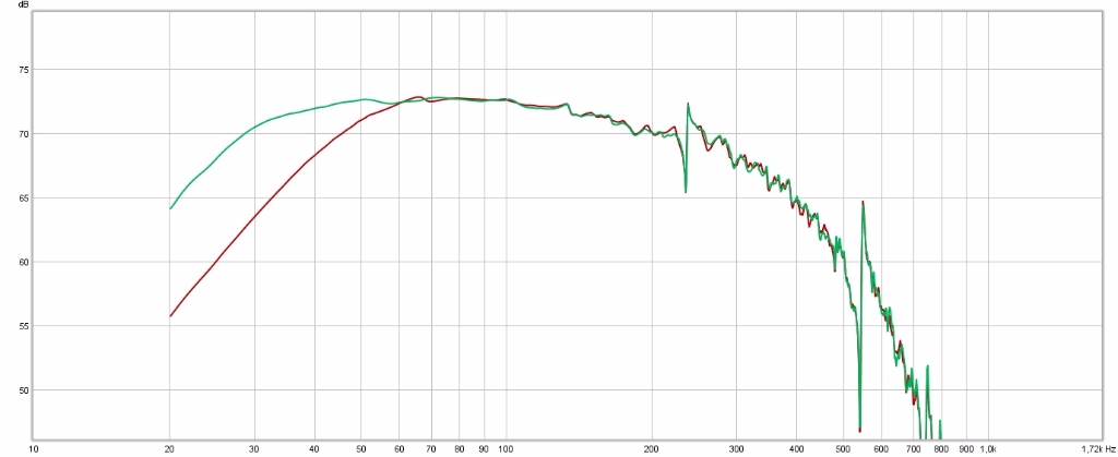

Bon il fait froid dehors brrr, du coup j'ai pas pu m'empêcher de jouer avec la transformée...
Ca creuse tellement que j'ai peur pour les HP! J'ai essayé pas mal de réglages différents et j'ai eu un gros PLOC à un moment, je pense que c'est ça qu'on doit appeler le talonnement... Mon unique transfo de 200VA pour les 2 boomers doit être limite aussi dans les basses fréquences.
J'ai suivi le topic de M. Philby sur HCFR mais je sais pas si j'ai tout bien fait comme il faut. Basé sur le site de D. Pétoin, mes HP dans leurs caisses donnent Fc = 48.9 Hz, Qtc = 0.888. Paramètres que j'ai entrés côté initial dans le réglage de DStudio. Dans cible j'ai mis Fp= 30 et Qp= 0.909. Voilà les courbes, micro à environ 1 cm du centre du boomer:
La THD monte pas mal par contre... Dans tous les cas j'ai un gros accident à 230Hz, je vais chercher ce que c'est. On réessaiera avec l'amortissant dedans
Ca creuse tellement que j'ai peur pour les HP! J'ai essayé pas mal de réglages différents et j'ai eu un gros PLOC à un moment, je pense que c'est ça qu'on doit appeler le talonnement... Mon unique transfo de 200VA pour les 2 boomers doit être limite aussi dans les basses fréquences.J'ai suivi le topic de M. Philby sur HCFR mais je sais pas si j'ai tout bien fait comme il faut. Basé sur le site de D. Pétoin, mes HP dans leurs caisses donnent Fc = 48.9 Hz, Qtc = 0.888. Paramètres que j'ai entrés côté initial dans le réglage de DStudio. Dans cible j'ai mis Fp= 30 et Qp= 0.909. Voilà les courbes, micro à environ 1 cm du centre du boomer:

- Messages : 3800
Re: DSPiy et DA990 et REW
La tartelette triggers, c'est made in Androus.
Le filtre secteur au niveau de la fiche secteur ne changera rien au son.
Mais c'est pas plus mal lorsque l'on utilise alim SMPS et/ou ampli classe-d.
Cela limite le risque de pollution du secteur par ton ampli.
Par contre, il n'y a pas que Schaffner qui fait des filtres... il en existe à de tous petits prix qui vont très bien aussi.
Ah bon, comme Alain avait assuré la distribution et le SAV je pensais que c'était de lui. Nico m'en voudra pas
Sinon pour les filtres j'avais repéré des Schaffner chez Mouser c'est pour ça que je les cite. C'était du 1,2 A à 25°C par contre, peut-être limite pour 300W de SMPS + 30VA de transfo. Je pense ne jamais pousser ces alims à leurs limites, les HP et mes oreilles couineraient avant de toute façon, mais sur un appel de courant ou à l'allumage ne vaut-il mieux pas tailler le 220V pour du 2A?
Je pense que je vais en mettre oui, par contre quid de la cohabitation SMPS et transfo ? L'une ne va pas perturber l'autre?
J'avais déjà lu ça quelque part, mais j'ai une pastille de fixation de l'alim qui est reliée à la terre d'entrée, et du coup à toute la carcasse. Sauf qu'avec un filtre en entrée, plus de terre à aller à l'alim...
Je sens que je vais prendre mon temps pour câbler tout ça correctement
