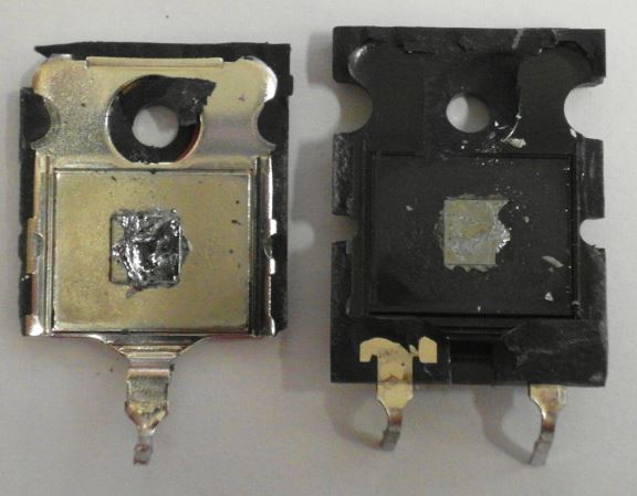

Si tu as dessoudé une paire (ou le transi HS),
En essayant d'ouvrir le boitier (to264) avec un petit tournevis plat (ou à l'étau... :) )
la dimension de la "die" pourra éclairer.
(je peux faire de même avec ds 1943/5200 que j'ai "grillé" guenine,ça pourrait permettre d'écarter les doutes)

Voici le transistor après passage dans un étau :
Par contre dans la datasheet, pas grand chose comme infos.
Le marquage semble tout bon.

Messagepar thierry38 » mar. 26 avr. 2016 15:24
Je viens d'essayer de rompre le boitier "plastoc" d'un origine,impossible.(un original,gravé laser)
la semelle est est en métal,
:) vais continuer.

Messagepar thierry38 » mer. 27 avr. 2016 11:10
Ce que je suis arrivé à obtenir avec mes 2 bras gauches. :) (un Toshiba 1943,le die fait 4.5mm)
faut que je désosse un 5200 Toshiba,tout à l'heure ou ce soir.
