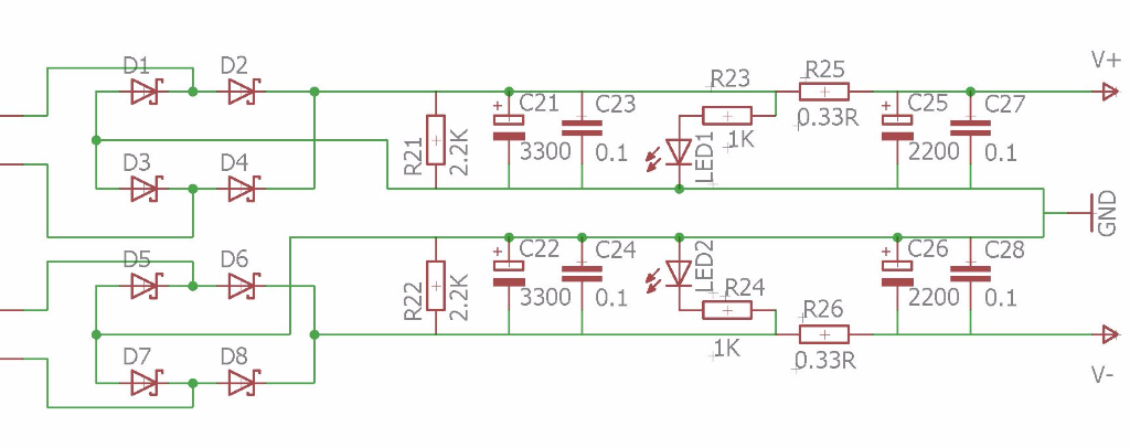

.pour L2 tu prend du fil émaillé de récup, un foret de 5mm par exemple, une dizaine de spires dessus et tu as une belle self. Oui comme j'avais vu sur DIYaudio 5 posts plus haut mais mon multimètre ne mesure pas les µH. Et puis il paraît que ça rayonne pas mal ? Self ferrite ?
R21 et R22 me semblent inutiles vu les LED qui ont une résistance série un peu faible. C'est fait comme ça chez Chipamp même si c'est pas LA référence, et surtout rien qui prouve un avantage...
R27 et 28, comprend pas. Ca je ne retrouve plus où j'ai vu ça, en gros c'est pour isoler les 2 plans de masse + et -, je sais pas si je le garde. Ca risque de compliquer... :gene3:
8 diodes, avoir sais pas si c'est pertinent alors que réalisable avec 4 diodes. On retrouve souvent cette façon de faire quand il y a deux secondaires séparés. Ca je pense laisser comme ça, jusqu'au routage au moins. J'aviserai ce qui est trop galère à implanter :merci:
Ca risque surtout de ne pas fonctionner....

Oui j'ai abandonné l'idée bancale du double plan de masse + et -. J'ai pas retrouvé ma source surtout, alors bon hein :gene:

J'ai quelques doutes sur le voltage d'alim, ils disent de prendre pas mal de marge dans le datasheet. 4V de dropout et encore un peu de marge (unload reg.), j'ai peur d'être un peu juste.
