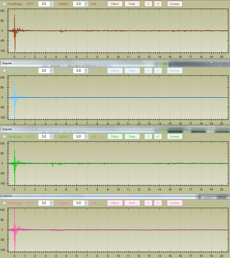

Voici 3 mesures consécutives en reculant le micro de quelques centimètre entre les mesures.
On a ainsi 3 impulses qui ont été normalisée au point de vue niveau, et censée calées sur le peak.
De ces 3 impulses, on en calcule la moyenne ce qui nous fait une 4eme impulse.
L'avantage est que le signal direct a peu changé tandis que les distances des diverses réflexions ont changées.
Le bruit de fond aussi devrait sans doute être atténué.
Voici les images du test :
La courbe Rose est la moyenne des 3 autres impulses.

C'est loin d'être parfait, mais fait avec des conditions vraiment pourries dans mon bureau.
Je ne sais pas si cela vaut vraiment la peine et les points à vérifier.
Je suppose que le niveau a toute son importance et pour le moment arrondis au dB en prenant le niveau peak en SPL.
Il faut être certain que les impulse soient bien alignées sur leurs peaks respectifs, pas certain que la fs de 48kHz lors de la mesure soit suffisante.
Peut-être resampler les mesures ?

Le pourquoi, c'est tenter de prendre un max de son direct.
Le comment, c'est en alignent les impulses, ou plus exactement mettre les délais qu'il faut pour justement compenser les différences de distances entre HP et micro.
Si entre mesure 1 et mesure 2 on a déplacé de 17cm et compensé en délai, on ne change rien à la phase pour le son direct. Par contre pour les réflexions, elles tomberons à des moments différents et devraient être atténuées par la moyenne.
