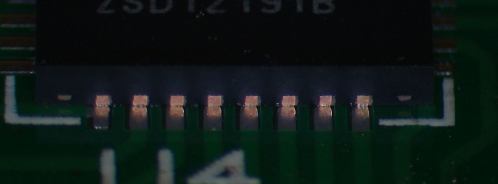

Voici l'IC, on voit que la soudure se fait principalement en-dessous du composant.

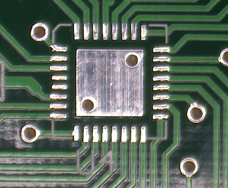

et le PCB avec finition HAL.
Le HAL est un étamage à base d'étain qui est soufflé sur le PCB pour être +- lisse.
C'est cet étamage qui va servir de soudure.
On utilise du flux que l'on applique au pinceau, pas de trop et pas trop peu. :happy1:
On place le composant, on le fait un peu glisser pur qu'il prenne aussi du flux et ensuite, le plus dur le maintenir en place.
