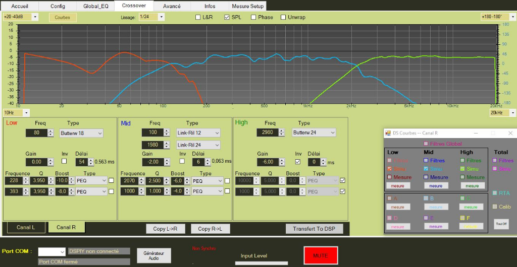

Alors je fait toujours joujou avec la mise au point de ma petite 3 voies full active, et je me heurte à un mystère avec DStudio V5.
Je m'explique :
- j'entre les même fonctions de transfert sur les 3 voies des canaux R&L ;
- je charge les mêmes courbes de mesure de HPs non filtrés sur les canaux R&L
Quand je switche alternativement sur les canaux R et L je vois que rien ne bourge : les courbes chargées et les fonctions de transfert matchent à 100% sur les deux canaux. Donc jusque là c'est cool. Par contre : quand j'affiche la simu globale ça matche pas : le switch R/L fait apparaître une différence d'amplitude ; par contre, c'est trop bizarre : les simus des HPs individuels ca colle à 100%.
:pleur4: :pleur4: :pleur4:

Messagepar thierryvalk » mar. 29 mai 2018 22:40
Si je comprend bien, seule la courbe globale en simu a un gain différent en L et R ?
Je dirais que le gain dans l'onglet Global-Eq est différent.
Mais cela peut être un bug, c'est quoi comme appli ?
Une copie d'écran des 2 onglets d'EQ pour L et pour R me serait bien utile.
:merci:
Messagepar androuski » mar. 29 mai 2018 23:00
C'est pas le gain qui est différent, c'est la réponse : comme si le filtrage était différent. C'est une appli 2x3, qui est sur mon ordi depuis un moment, je l'utilisais sur la V4.
Je vais essayer avec des applis récentes, il y a peut être eu des évolutions que j'ai ratées.
Messagepar androuski » mar. 29 mai 2018 23:02
Switche les deux captures simu globale et tu vas voir que ça bouge entre 100 et 200hz et juste sous 2khz.

Messagepar thierryvalk » mar. 29 mai 2018 23:08
Les applis n'ont pas changés à ce niveau.
Il me manque l'onglet Global-Eq.

Messagepar thierryvalk » mer. 30 mai 2018 06:53
Etrange, a première vue un problème de délais.
A voir si bug dans le soft ou dans ton appli.
Il serait bien de jouer avec les délais des voies pour voir s'il y a une influance sur la courbe.
Messagepar androuski » mer. 30 mai 2018 12:59
Ai réinstallé Dstudio V5, mais le problème persiste même avec les délais à 0. J'ai fait copy R-->L et L--R, id.
Bon, je vais réparer mon vélo, j'aurai plus de succès :hehe:
