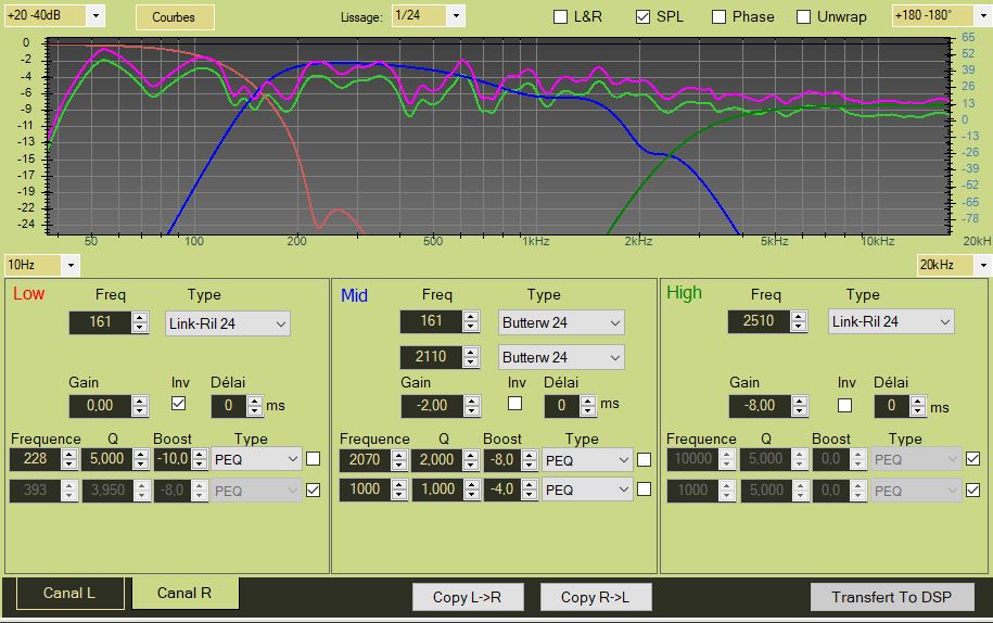

Eh bé, il y a effectivement un bug avec les délais ; maintenant quand je mets les délais à 0 les deux simus se superposent à 100%, mais quand j'entre les délais que j'ai mesurés ça bug: différence d'amplitude entre L&R localisée autour des deux fx... :pleur4: :pleur4: :pleur4:

Messagepar androuski » mer. 30 mai 2018 14:38
Sisi c'est juste parfait, tu rigoles : j'ai mesuré les décalages mécaniques avec la méthode de calage des pics d'impulsion, on mesure le gate et BIM. Mon montage est une trois voie avec un woof de 16cm en side firing : les 0,567 ms entrés correspondent aux quelques 19cm de retard du woof. Pareil pour le médium. Mais il y a bien un bug, tu veux que je t'envoie mon appli avec les courbes ?

je crois qu'on a affaire à un bug mutant. Maintenant il fait une réponse différente même avec les délais tous à 0. Mais cette fois ci c'est + gênant parce que la différence apparaît aussi sur la courbe filtre, avec les mêmes réglages sur les deux canaux, ce qui veut dire que la fonction de transfert exportée sur le preset ne sera pas la même...
Je te laisse juger par toi même :)

Je pense avoir trouvé.
A mon avis c'est le copy L->R qui fonctionne toujours mal. :(
Tu as un filtre passe-haut en But12 sur le Mid, ce filtre utilise un seul Biquad alors que 2 biquads sont réservés à cette fonction.
Le second Biquad n'a pas été mis en bypass lors de l'opération de copy et tu as donc un biquad qui traine.
Le remède : passer en LR24 par exemple puis revenir en But12 et cela en L et en R.
Messages : 979
Messagepar androuski » mer. 30 mai 2018 21:42
Alors effectivement c'est le filtre But12 qui fout la merde :gene:
Ben ça tombe bien j'avais justement décidé de ne plus l'utiliser. C'est pas un truc auquel tu peux remédier ? Juste pour la beauté du geste :hehe:
Si, il y a trois manière d'y remédier :
Virer ce Butt12 qui n'utilise qu'un seul biquad. De mémoire c'est le seul filtre dans ce cas.
Forcer ce Butt12 à utiliser 2 biquad, le second étant en bypass.
Faire un copy L->R qui fonctionne correctement, par exemple en réinitialisant les biquads avant le Copy; mais c'est pas marrant vu que cette fonction n'a jamais bien fonctionnée.
D'où la quatrième solution qui est de supprimer ces boutons Copy L->R et Copy R->L. :)

Messagepar androuski » mer. 30 mai 2018 22:33
ben de mon côté c'est du tout bon,
j'ai réussi à obtenir un fonctionnement nickel de la copie R<-->L et à superposer simu LspCAD et simu DSPiy, je vais donc pouvoir commencer à faire du boulot propre. Cela dit maintenant que je sais zoomer sur la fenêtre DStudio c'est pas mal du tout. Juste une question : comment on dézoome ?
En tout cas merci encore, et chapeau pour l'ensemble de ton boulot, c'est impressionnant :merci:
