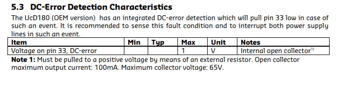

C'est pour dire que Pin33 est un collecteur ouvert et qu'il faut dimensionner R et VA correctement sur mon schéma. Rien d'exceptionnel.
ca marche comment ?
- En situation normale: pas de cc détecté. le transistor en amont de pin33 est open. grace à R, pin33 est à VA. le relais est alimenté.
- En situation d'erreur: du cc est détecté. le transistor en amont de pin33 devient passant. pin33 passe à quasi 0V. Le relais est coupé.

La recommandation de Hypex c'est que le capteur de présence DC serve a couper l'alim de l'ampli, pas l'enceinte.
L'idée est que si il y a du DC détecté en sortie (>13Vdc), c'est que l'ampli va vraiment mal et il faut arrêter de l'alimenter tout de suite. Cf texte de l'image du post de 11h36. Il faut couper a la fois Vcc et Vee.
Cela nécessite un schéma un peu plus subtil avec un relais a deux contacts.

j'ai la même idée que celle qu'évoque Thierry : éviter des choses graves.
la détection dc de Hypex déclenche à 13Vdc. C'est que Hypex considère que l'ampli ne sort jamais de dc, et quand il y en a, c'est très grave. Couper le HP dans ces conditions protège le HP mais laisse l'ampli branché alors qu'il est très malade, peut etre mort. Va savoir ce qu'il fait s'il reste alimenté dans cet état. C'est bien plus sage de couper l'alim.
