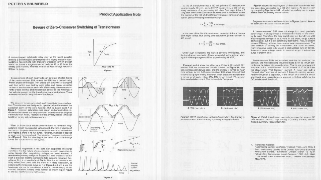

Messagepar thierryvalk » ven. 15 mars 2019 18:26
Oui, je pense aussi que c'est inversé.
Déjà il faut bien lire le texte pour comprendre que leur oscillo va de droite à gauche.
Et il aurait été plus clair de montrer une pointe de courant positive.

Bien vu sdf, donc TE (un géant) rachète d'autres marques et forcément ses doc. change juste quelques mots pour une remise à jour et se plante.
Mais quelle époque. :-/
Thierry, je n'ai rien contre les DC blocker, mais rien pour non plus.
Et une question : DC blocker et softstart, on ne parle pour des transfos de 500VA et plus.
Içi, androuski est avec 4 ou 6 transfos de 160VA (si j'ai bien retenu).
Le fait d'avoir plusieurs primaires en // équivaut à un transfo de "grosse" puissance ?
Messagepar thierry38 » sam. 16 mars 2019 04:52
Si Nicolas entend du 50Hz(bien reconnaissable au lieu du 100Hz),ce sont les transfos 160VA qui déplacent l'hystérésis magnétique (composante DC secteur 230V).
Un peu étonnant quand même.Les primaires ont des sections de cuivre assez faibles. :) Mais bon...il y a des cas différents.
Non,le fait d'avoir plusieurs primaires (de 160VA) ne devraient pas engendrer de "ronfle 50Hz".
C'est un peu surprenant.
C'est assez difficile de quantifier une composante DC secteur RMS (surtout pas avec un multimètre).
Avec un oscillo...c'est le boxon puisqu'on tape dans une échelle 100/500mV par carreau,mais la tension crête reste de 330V (clamping/protection en entrée d'oscillo).

Thierry a écrit :Pas vraiment d'info sur les fusibles chez Nuvotem.
Ils parlent juste du type de fusible pour des charges supérieure à 500VA dans la doc. générale.
Pour avoir déjà eu des toroïdaux cramé, je mettrais un fusible par transfo, surtout si tu fais un PCB pour le 230V.
Hello Thierry,
:) Comment a-tu fais pour cramer un transfo ?
les fusibles,pour protections,se montent en aval (secondaire).
un fusible au primaire limitera la casse en amont (tout ce qui connecté sur le départ du disjoncteur).
Pour les mises sous tensions des transfos (selon l'instant "t" de la sinusoide),elle peut se cumuler avec l'arrêt brutal de la magnétisation.
un transfo,même à vide,demande un courant de magnétisation (Le flux à vide dans le noyau).
Comme l'hystérésis magnétique peut s'interrompre brutalement,il existe une rémanence,appelée hystérésis (comme un aimant permanent).
Dépend de l'instant "t",de coupure/mise sous tension.(https://www.homecinema-fr.com/forum/post179136697.html#p179136697)
Si ça intéresse,je peux expliquer les SMPS Quasi-resonant (ultra simple à comprendre). :) faut juste visualiser le déphasage d'un circuit LC (résonnant).
ZVC (zéro voltage crossing) et ZCC (zéro current crossing)

Messagepar sdf » sam. 16 mars 2019 08:29
Donc en fonction du moment de l’arrêt t de la sinusoide, au aura une magnétisation différente à l'allumage, même quelques heures après ?
En admettant qu'on arrive à maîtriser précisément la mise ON et OFF, il faudrait fermer le circuit au moment où le signal est maximale et le mettre OFF à quel moment alors?

Messagepar thierry38 » sam. 16 mars 2019 09:22
Oui.
Si on veut éviter de faire "grogner" un transfo,au démarrage,on démarre sur l'opposé de l'hystérésis.(dans le cas contraire,c'est saturation,même à vide).
Comme je ne semble pas crédible à tes yeux/connaissances, relis bien le lien que j'ai mis plus haut (Robert64 sur HCFR),
Je doute fort que les projets aboutis de sa part (mise en place de ligne ferroviaire en Amérique du sud,en France,et bien d'autres) soient contestables
Des petits projets/réalisations...
Alors la distribution,transfos,physique fondamentale...

Messagepar thierryvalk » sam. 16 mars 2019 09:44
Merci Thierry pour ces explications, tu es tout à fait crédible.
Se pose la question de quantifier ces problèmes à notre échelle, nous utilisons de "petits" transfo.
J'ai trouvé un lien avec des mesures et explications qui sont plus claires pour moi et avec un transfo torique de 100VA.
https://www.astuces-pratiques.fr/electr ... ur-torique
Un allumage normal ne me fait pas peur;
Ce qui est plus problématique à mon sens, c'est les "micros" coupures et autres défauts que l'ont peut avoir sur le secteur.
Idéalement le système de gestion d'alimentation devrait les prendre en compte.
La vie est tout de même plus simple avec une SMPS, quoi qu'il faut qu'elle soit bien foutue.
