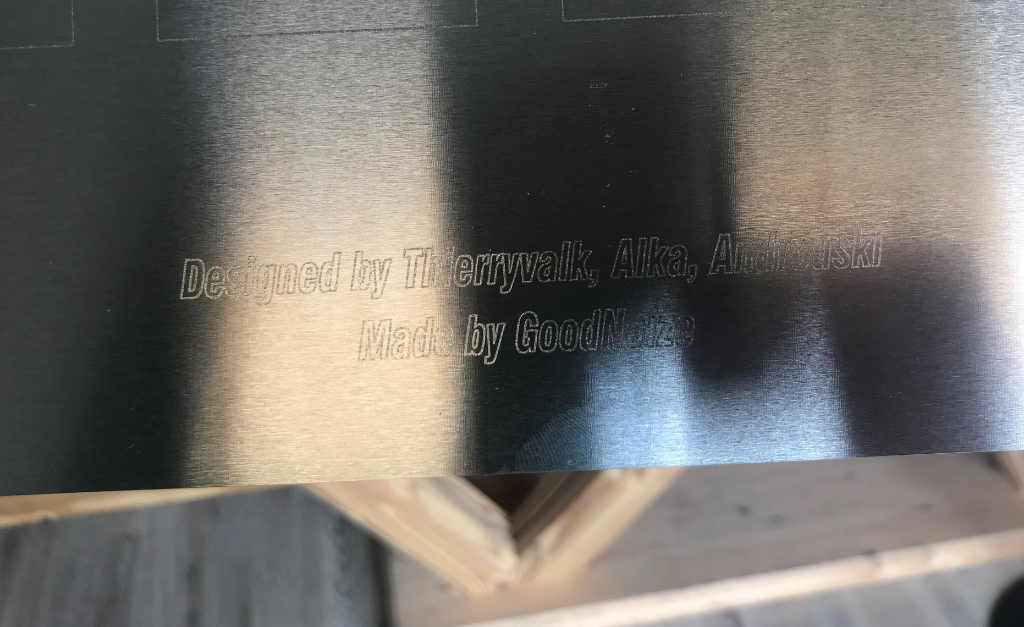

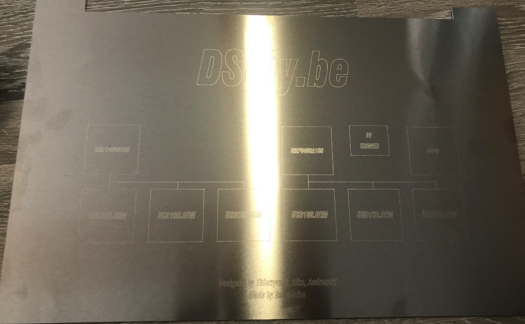

Messagepar GoodNoize » jeu. 18 avr. 2019 14:11
Tadaaaaaaaammm,
Et voila, les belles tôles estampillées DSPiy.be
Il y a votre nom sur la pochette :)
Messagepar thierryvalk » jeu. 18 avr. 2019 14:21
Faut recommencer, il y a une faute d’orthographe !
Mais non, je rigole :happy1:
Très joli, y a plus qu'a.
Messages : 908
Messagepar GoodNoize » jeu. 18 avr. 2019 15:21
Même pas eu peur, sur le grand écran ta feinte " saut de ligne" ne fonctionne pas :langue2:
Oui je suis content je vais pouvoir poursuivre !
Je voudrais tester de peindre le fond des gravures mais c'est très peu profond... à l'éponge ? Une idée ?
