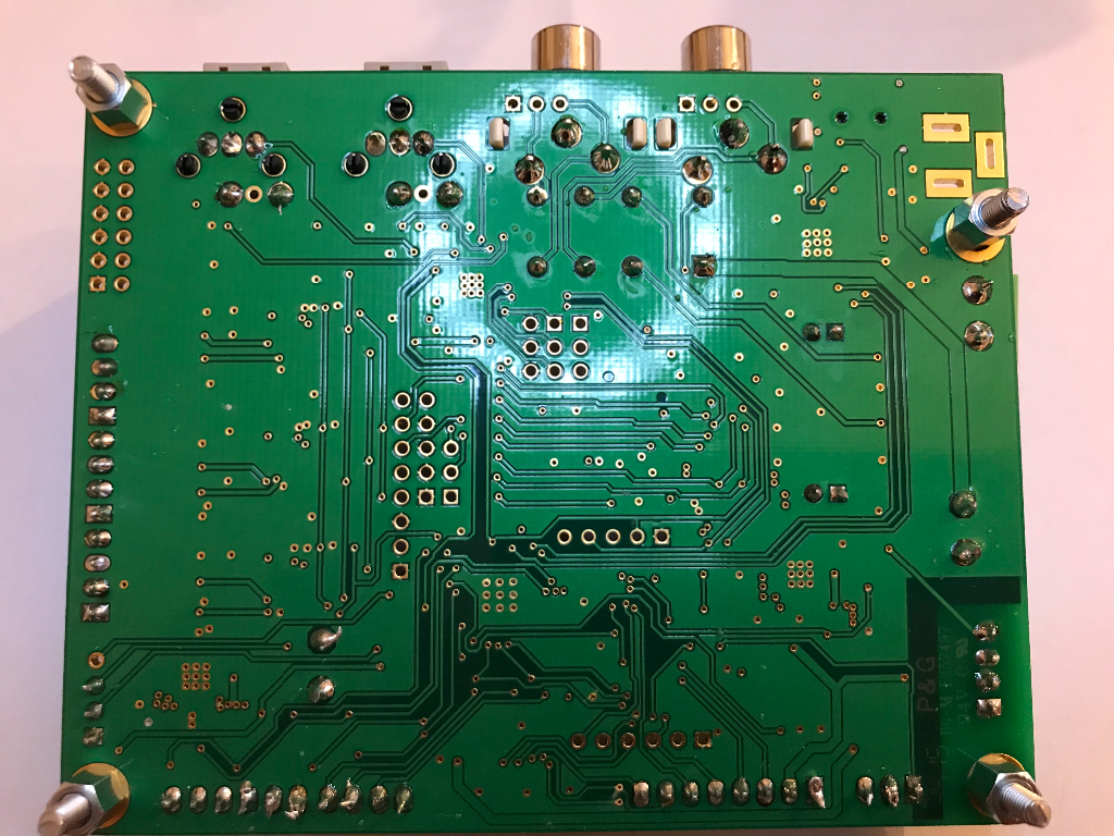

Pour un projet annexe « sono 121 » chez les voisins, j’aimerais bien mettre en route le DSPiy pour test filtre deux voies, comme suggéré par Thierry.
Seulement après cette « petite » trêve j’ai de la peine à me replonger dedans !
Voici des photos du DSPiy tel qu’il est en ce moment
Est ce que j’aurais oublié quelque chose ?
Je vais me replonger dans la doc,
Il est possible de câbler uniquement : DC; une entrée analogique, deux sorties, l’usb ?
ENCODEUR ROTATIF (
Alka) obligatoire ?
Quel est la config minimaliste pour faire tourner le bébé ?
ENCODEUR ROTATIF (
Alka) obligatoire ? Quel est la config minimaliste pour faire tourner le bébé ?
PS: le pliage est bien avancé
il t faut un écran aussi. Il n'est pas indispensable au fonctionnement du DSPiy mais tu n'arriveras a rien en aveugle.
l'encodeur rotatif n'est que des BPs sous forme rotative. Remplacable aisément par des BPs ordinaires.
Pour les E/S, tu ne branches que ce qui est utile pour ton projet. C'est comme un préamp/ampli classique : c'est pas parce que des connecteurs sont présents qu'il faut y brancher quelquechose.
Pour le paramétrage d'un projet d'enceintes deux voies en IIR, tu as le choix : soit utiliser l'appli 2x3 en n'utilisant que deux voies ou l'appli 2x2+1 en ignorant la voie +1.
Besoin de rien avec un DSPIY;, la synchro avec le PC est suffisante...mais il faut juste 2 switchs pour le volume..plus et moins! Le reste n'est pas obligatoire!
edit: un petit switch on/off peut être nécessaire!
