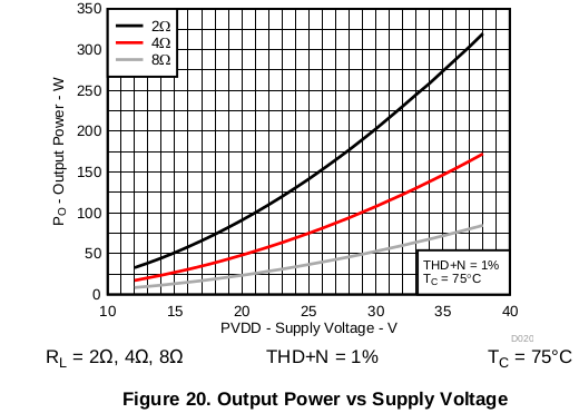

Il me semble avoir lu dans la datasheet du TPA : 100W pour 28V 4 ohms à 1% de disto en PBTL.

Tu dois parler de ce graph', en PBTL :merci:

Même 10 alims en // de 28V donneront toujours que 28V ;) et donc 100W max. sur 4 ohm.
Et vu que tu peux monter à 29.8V c'est un soupons plus et il ne sert à rien de changer d'alim vu que la tension max de la carte est de 30V.
PS : la mise en // d'alim nécessite en général des alims prévues pour avec un mécanisme de tracking.

Single supply voltage range 24V~30V(UVP:24V)
Par contre j'y reviens Thierry désolé mais mes woofers en PBTL je les imagine en 2ohms, et vu comment 3eaudio annonce ses specs je pense que c'est bien ça:
100W @ 1% THD+N, 1kHz, 4Ω, CH1&2
200W @ 1% THD+N, 1kHz, 2Ω, CH3
Bon ça change rien au reste, 300W doivent être la limite basse mais ça ira, si un jour je tombe sur une occasion... Merci en tout cas :ange:
