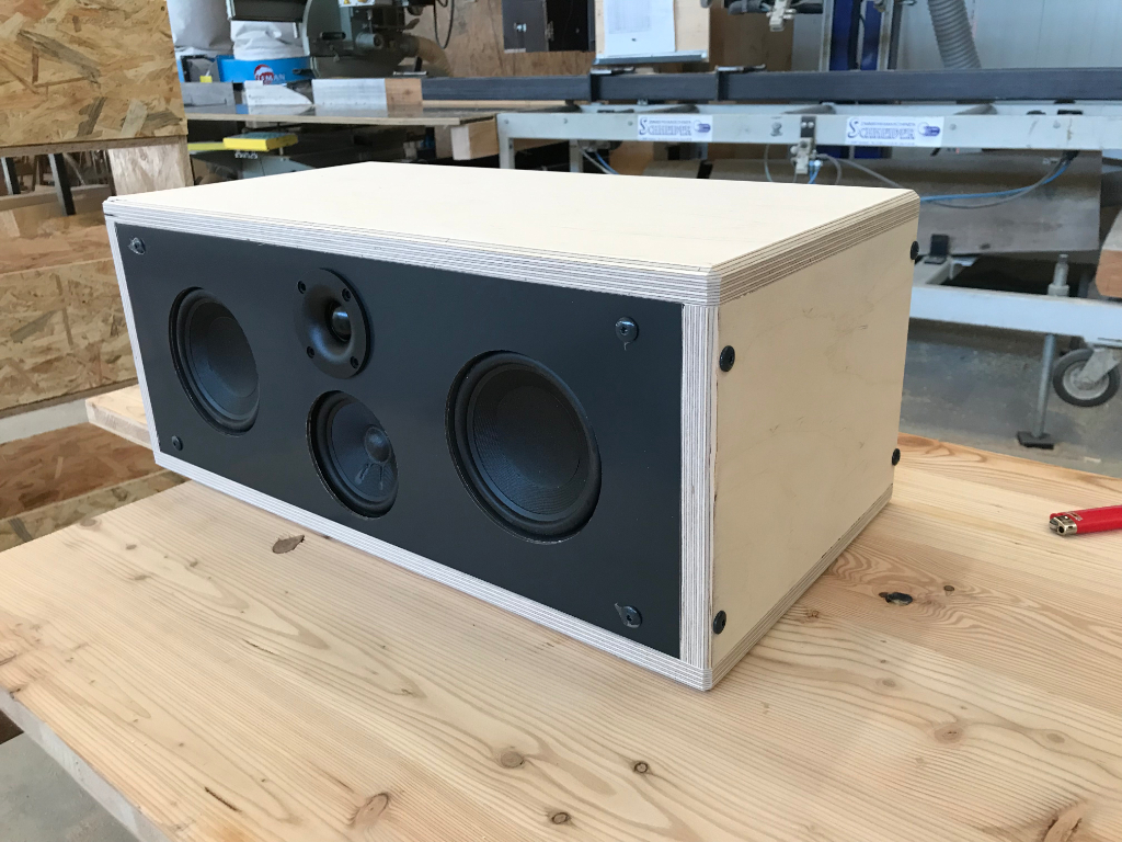

Messagepar GoodNoize » jeu. 11 juil. 2019 08:02
Merci une fois de plus pour vos précieux conseils.
J'ai mis en route le TPA3116D2 avec les deux woofer en // dans leurs boites
Le BT fonctionne, tout roule. Manque juste un filtre
8/ 8/ ça développe ces petits truc ! Impressionnant. C'et exactement ce qu'il me faut.
:merci: :merci: :merci:

Messagepar sdf » jeu. 11 juil. 2019 08:27
Belle caisse en ctp!
