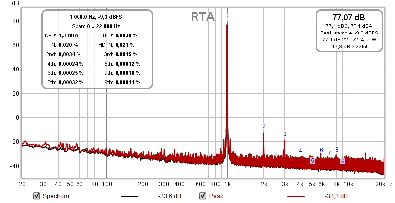

Ne pas tenir compte de mes mesures de distos : la carte son sature complètement avec 1Vrms. J'obtiens 1Vrms avec -3,55dBFS au géné. Pour rester dans le vert je descend à -12,55dBFS au géné REW.
Ce qui nous donne ça.
Asym
Sym +
Sym -
D'où il apparaît que la sortie de ma carte sym n'est pas bruitée particulièrement et n'apporte pas de disto.

Cela confirme que la carte sym n'apporte pas de disto supplémentaire. Parfait.
Mais quand même je deviens chèvre... tu ne touches pas au niveau entre ces mesures ?
comment est ce possible que REW montre 6dB de différence sur le pic entre d'une part la mesure de la sortie DSPiy (71) et d'autre part la mesure de sortie + de carte Sym (76) ? pareil coté - .
quand tu mesures les voltages, c'est le même, pas le double. Comprends pas.
