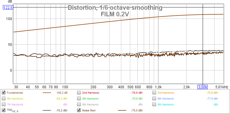

Re: Capas en filtrage passif
Messagepar thierryvalk » mer. 27 nov. 2019 11:05
Quelques mesures sans prétentions.
Carte Son EMU-0404 en entrée différentielle, ampli classe D à base de TPA3251 + filtre additionnel avec atténuateur. REW V5.19
J'ai joué sur le gain analogique pour avoir différentes tensions de sortie.
Charge de 8 ohm, si capa, en série avec la charge.
Tout d'abord sous 0.2V
Pas vraiment de différences, il aurait fallu améliorer la chaine de mesure pour avoir un meilleur rapport signal/bruit.
Messages : 3806
