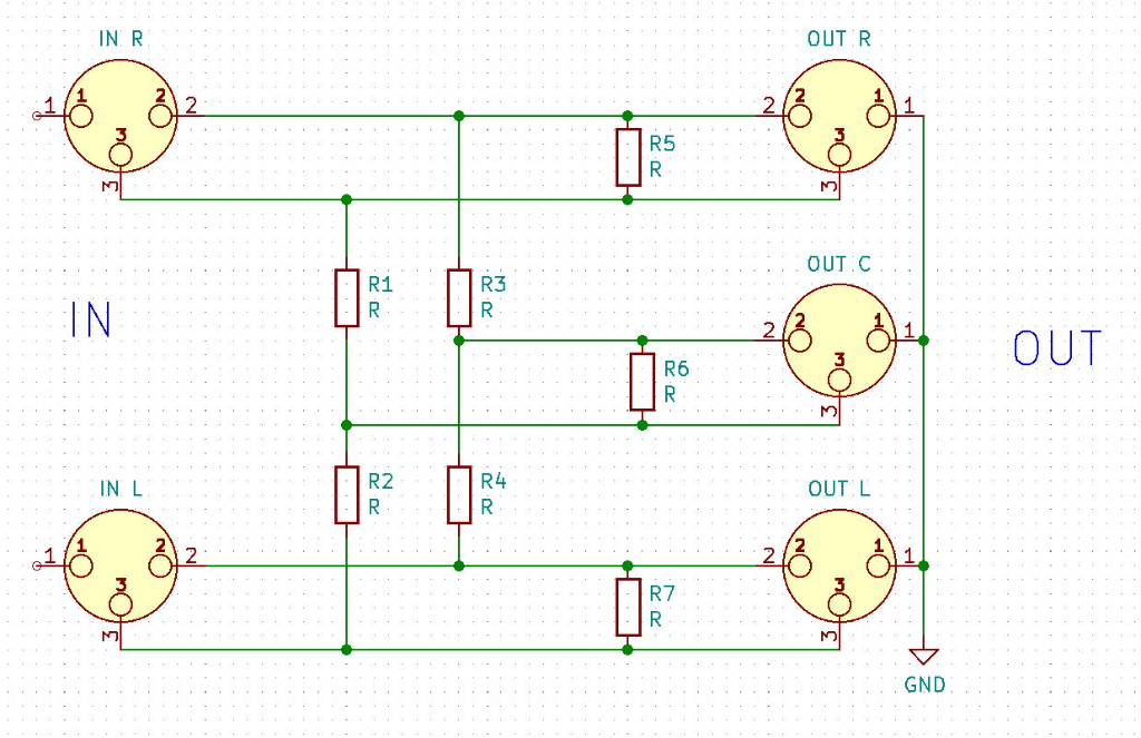

Re: MULTIDIFF DU PAUVRE
Merci messieurs
Passé la journée dans une pelle j'ai la tête en vrac.
Je me rsique quand même à poster un nouveau schéma.
J'ai modifié un peu la position des résistance "de repiquage" R1 R2 R3 R4, pour essayé de garder u mieux la stéréo sur L et R.
Eviter que le signal de IN R pin 2 aille sur OUT L pin 2.
Ensuite on règle le niveau de sortie avec R5 R6 R7..
c'est inspiré du sommateur sonelec 005b qu'on retrouve ailleurs comme ici.
R6, shunt resistor, a son intérêt a cause du sommateur.
Pourquoi ajouter R5 et R7 ?
- Messages : 3800
Oui, R5 et R7 ne vont pas régler le niveau des sorties.
Pour cela, il faudrait un diviseur de tension mais n'a pas vraiment d'intérêt. Le niveau doit se régler aux DCX.
Pour le sommateur, voici un schéma simplifié vu que en asymétrique.
Dans un premier temps, oublions R2 et donc Vin2.
On a juste, justement, un diviseur de tension.
Vin1 va créer un courant qui va traverser R1 et R3. Vout sera donc ce courant * R3.
Avec R2 et Vin2, le courant créer par Vin1 va aussi passer dans R2 vu que Vin2 est une source de tension. (équivalente à une résistance de 0 ohm).
Et c'est pas ce qui était voulu. Pour limiter ce courant il faut que R3 soit bien plus faible que R1 (qui est logiquement égale à R2).
Mais si R3 est faible, Vout le sera également. Tout est donc question de compromis.
C'est ce qui est expliqué sur le site de Sonelec.
Un "vrai" sommateur aura en lieu et place de R3 un ampli-op + une résistance.
alka a écrit :c'est inspiré du sommateur sonelec 005b qu'on retrouve ailleurs comme ici.
Parce que je pensais pouvoir regler les niveaux de sorties avec ces résistances mais suite aux explication de Thierry j'ai compris.
On mélange et ensuite au DCX (ou ampli), on enlève les 6 dB.
Encore une chose dont je n'avais pas pris la mesure : le mixeur passif "à la 005b" implique une perte importante. La page de sonelec donne -26,5dB avec son choix de résistances. Et pas sûr de pouvoir grandement changer cette atténuation avec d'autres valeur de R. C'est beaucoup je trouve qu'il faudra compenser dans le DCX.

Maintenant même les consoles sont virtuelles.
Mais bon, le PC fait pas de calculs. PC (soft) / serveur DSP / module E/S
Tout se sofwarize
Modularité avant tout, MAJ..
je sais bien qu'on trouve des pc partout. Le souci n'est pas hardware mais windows 10 qui décide ce qu'il veut quand il veut.
Pendant le développement et mise au point, tu veux un windows normal, connecté, a jour, etc. et pendant le live tu veux un windows blindé qui ne décide pas tout a coup de faire un truc a lui.
C'est faisable, mais pas simple, de faire une version windows blindée. C'est encore moins simple d'alterner sur un même pc qui sert au dév et à la production, ce qui est le cas en diy.
vu de loin, je comprends que t'es dabord coincé avec le DCX a cause du nb de sorties. 6 out c'est pas assez pour 3 enceintes actives et un sub.
C'est le premier choix a faire.
si tu gardes le DCX (cad enceinte centrale en passif), autant l'utiliser pour faire (A+B)/2 et tes pbs sont tous réglés.
Si tu le vires pour EKIO, ca devient un pb de circulation du son dans windows et on en revient au test de virtual_cable.
edit : EKIO ne saurait pas faire A+B avec la matrice de routage entrées/sorties ?
tiré du manuel :
tiré du manuel :
When several inputs are connected to the same output, the output receives the sum of all connected input signals
toujours vu de loin :
tu as deux sources stereo: fifi a travers deux entréees de la Tascam et la "Zik a Goodnoize" stockée directement sur le pc
Un souci est de pouvoir changer a la volée de l'une vers l'autre pour entrer dans EKIO.
Peut être un sélecteur de routage ASIO ou des configurations d'EKIO différentes. A voir ce qui est le plus simple.
A partir des entrées, EKIO fabrique via la matrice de routage 7 sorties qui sont chacune filtrée et corrigée : L (high et low) , R (high et Low), C (High et Low), Sub
La voie C est formée par L+R dans la matrice de routage. Gain aligné dans le filtrage.
Le mixer de la Tascam ne sert pas.
Les 7 sorties de la Tascam vont vers les amplis. Il reste une sortie pour un deuxième sub si tu veux.
Le calage Sub est mesuré avec un outil sur le pc qui utilise une des autres entrées libres de la Tascam.
