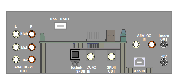

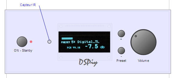

Exemple de mise en boitier
A titre illustratif uniquement. Chacun est libre de choisir sa mise en oeuvre!
