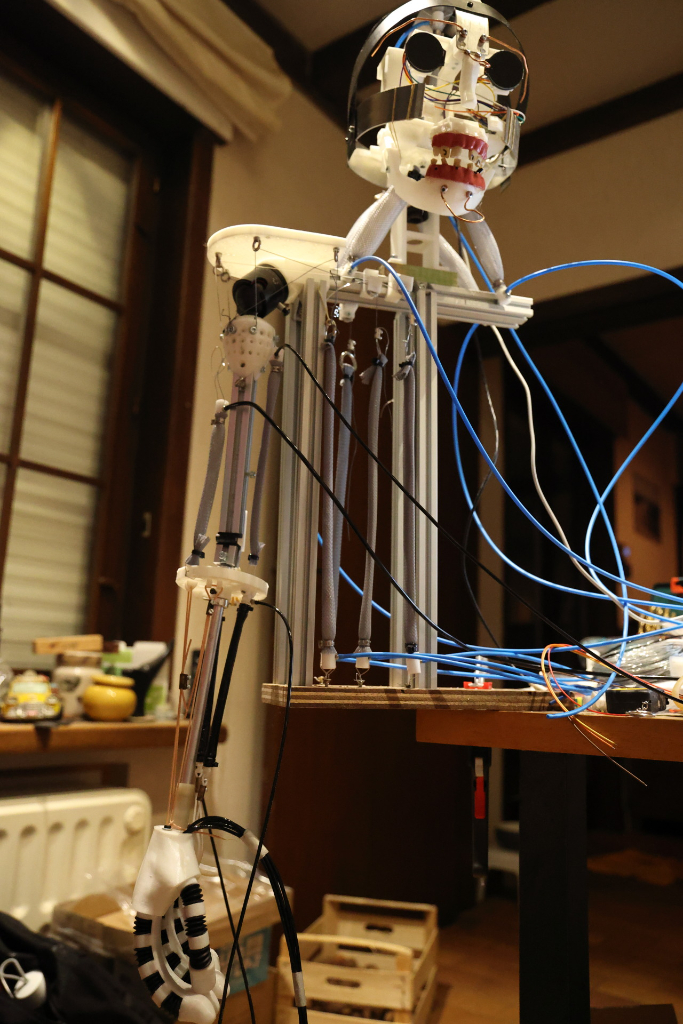

Voici pour le bras bien que pas complet car il me manque quelques électrovannes.
Pour le bruit, il sera déjà réduit lors de l'échappement d'air par des silencieux mais il y aura encore pas mal de boulot pour avoir un fonctionnement le plus discret possible.

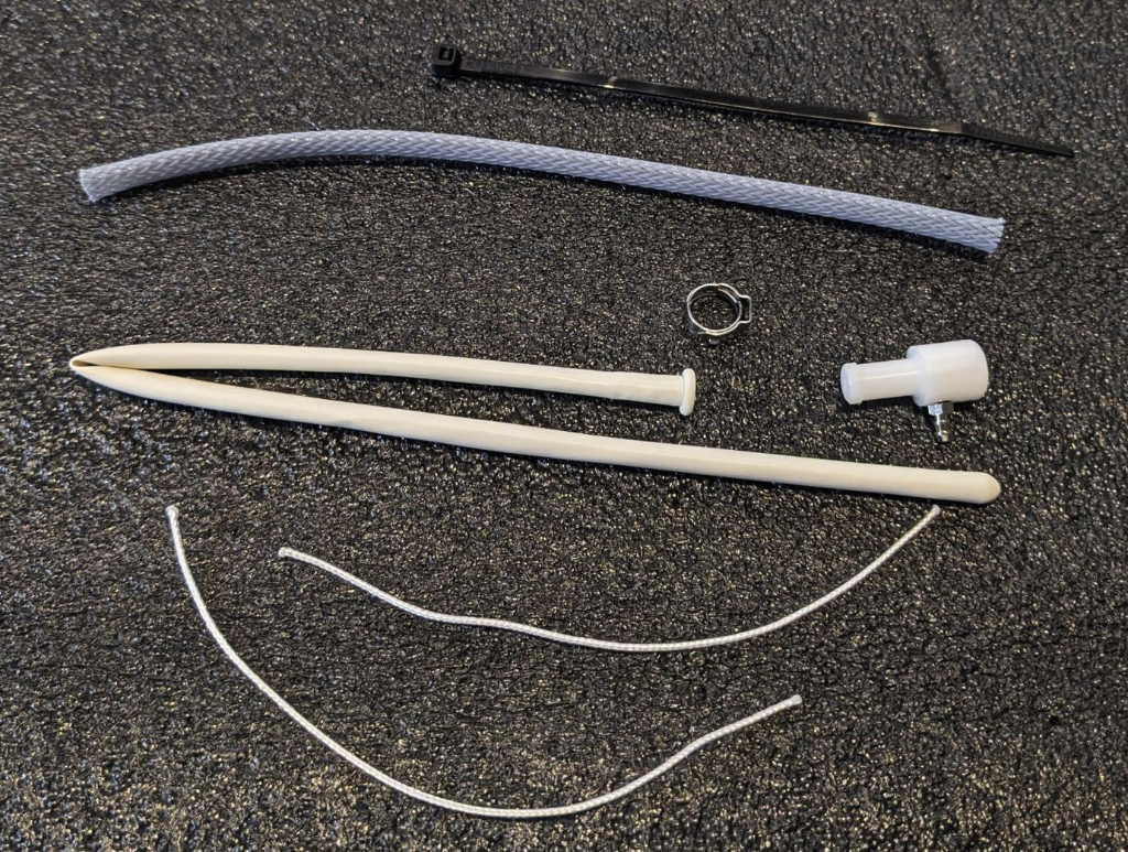

Voici la réalisation d'un muscle.
Embout en POM réalisé au tour + raccord pneumatique.
De la ficelle solide : fil de pêche.
Un ballon de baudruche destiner à la création d’animaux.
Un collier de serrage qui peut être remplacé par un colson.
Un colson et de la gaine électrique extensible.
Ici en 10mm mais l'on peut utiliser du 15 voir 20mm si l'on veut plus de force.
La construction est toute simple, il faut juste veiller à ce que le ballon soit légèrement tendu dans la gaine.
Et avec 1.5 bar de pression.
Simple et très économique tout comme les petites vannes 2 voies : l'une pour la pression et l'autre pour l'échappement.
