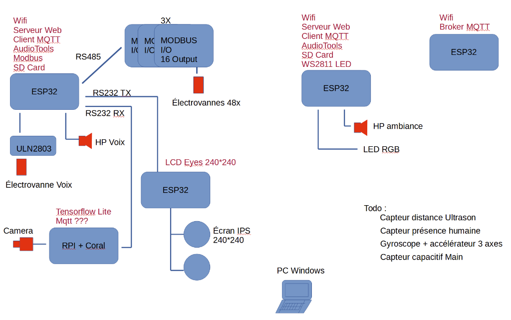

Messagepar thierryvalk » mer. 5 juin 2024 20:14
Bon, ça avance, elle a maintenant une belle robe et me fait toujours peur lorsque j'oublie qu'elle est là. :ghee:
Pour y voir un peu plus clair, j'ai fait un petit schéma des électroniques en jeu.
Sera certainement encore modifié de nombreuses fois. :0

je ne dirai pas que je comprends ! la mulitplication des esp32 ;)
t'as mis un broker mqtt sur un esp32. Tu utilises quoi comme librairie ?
