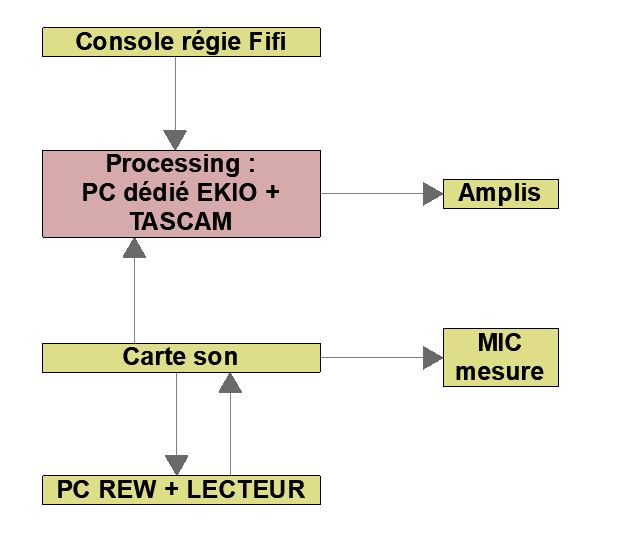

Messagepar GoodNoize » lun. 21 sept. 2020 14:30
Si je fait comme ça,
plus vraiment de problèmes.
ça me change presque rien par rapport à la config DCX pour la mesure, calage des sub etc...
Il faut juste que je me monte un petit PC comme ça :
Un PC puni, pas le droit à un port wifi, ni de port éthernet. Ni d'option smooth graphique. RIEN !
J'ai déja un processeur neuf 3.5GHz socket LGA1151 pour petite carte mère micro ATX..
Je sens que ce topic va être renommé en Xilica du pauvre :hehe:

Messages : 3098
Re: MULTIDIFF DU PAUVRE
Messagepar alka » lun. 21 sept. 2020 15:03
Un filtre passif pour une enceinte double 8NDL51 + DE550 qui encaisse, c'est pas donné. ça paye un DCX.
faut faire un filtrage de sono, pas hifi. Exit mundorf et compagnie :]
En plus des masses, le cablage me semble faire beaucoup de conversions analogique / numérique pour la musique sur le player externe.
Ca me plait moyen.
avec un convertisseur usb->spdif optique il n'y a pas moyen de faire :
Lecteur externe sur pc, sortie usb audio --> convertisseur spdif toslink -----------------> [ tascam entrée s/mux --> EKIO sur pc interne ]
Dans ce cas, exit la carte son externe après le calage sub et plus de pb d'isolation des gnd.
ps: j'inverserai le sens de la fleche du micro ;)
Messages : 865
Messagepar GoodNoize » lun. 21 sept. 2020 15:45
Je dois quand même avouer que sur mon PC W10pro sous xeon, il beug jamais. Certaines appli, oui. Mais pas windows.
Le seul gros soucis que j'ai eu c'est un plantage général lors d'une MAJ.
Donc je suis repartis à neuf :( J'en avais même parlé içi tellement j'avais besoin d'extérioriser :hehe:
Bien sur, mais même avec les self de marque TLHP avec une section suffisante pour tenir la puissance c'était vraiment pas donné.
Mundorf et tout ces trucs fruités c'est pas mon truc même en hifi ;)
usb->spdif optique il n'y a pas moyen de faire..
Ah si si c'est possible c'est même une bonne idée.
Il y a deux entrées optiques sur ma carte.
Pour les masses, seule la console analogique régie est éloignée du reste.
le signal passe par le multipaire en symétrique pour arriver sur scène.
En config live toutes les sources sont chez fifi (en théorie)
ça commence à me titiller cette idée de PC dédié
Bien vu :)

On peut faire de la multidiff.
Cependant si c'est juste pour faire du filtrage en 2.1 c'est complètement overkill.
Je n'abandonne pas EKIO avec lequel je peux faire le LCR et le traitement du signal après mixage par une console traditionnelle.
Il faut juste que je trouve un moyen de faire de la mesure avec rew et le traitement EKIO sur le même PC. ça serait vraiment bien.
Il faut que je zone un peu du côté des PCHC, il doit y avoir une solution mais pas évident à trouver.

Je crois que j'ai trouvé :
Asio multi client de steinber : ASIO MULTI SERVER
A tester, ça serait génial :ghee:
Messages : 865
Messagepar GoodNoize » jeu. 10 déc. 2020 20:07
Bon..
Marche pas.
Server ASIO reconnu par foobar, mais pas par EKIO et REW.
Parait qu'avec une motu on peu avec le pilote proprio.
ça me fatigue l'informatique.
Bon ou alors prendre le signal MIC dans EKIO, le balancer dans une sortie Virtual câble sans traitement.
Récupérer le signal mic en JAVA virtual câble.
En temporel ça doit être pas top.

j'ai échappé a quelques posts, pour mon plus grand bien... vu que je n'y connais rien :mrgreen:
moi j'avais compris que la partie gauche n'est utilisée que lors des réglages. Ensuite on débranche a gauche et la source audio du pc rentre directement dans EKIO.
ca n'irait pas comme ça avec deux cartes son branchées sur le pc ?
