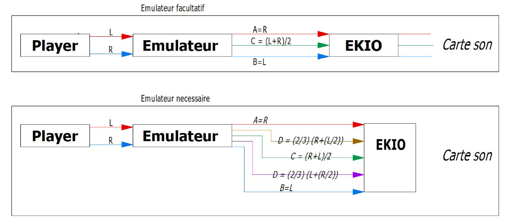

Messagepar GoodNoize » lun. 21 sept. 2020 14:30
Si je fait comme ça,
plus vraiment de problèmes.
ça me change presque rien par rapport à la config DCX pour la mesure, calage des sub etc...
Il faut juste que je me monte un petit PC comme ça :
Un PC puni, pas le droit à un port wifi, ni de port éthernet. Ni d'option smooth graphique. RIEN !
J'ai déja un processeur neuf 3.5GHz socket LGA1151 pour petite carte mère micro ATX..
Je sens que ce topic va être renommé en Xilica du pauvre :hehe:
La passif en sono ?
A part le feu et le prix, perso je vois pas de problème.
Un filtre passif pour une enceinte double 8NDL51 + DE550 qui encaisse, c'est pas donné. ça paye un DCX.
Gillou Sagem m'en a déja simulé un, lui il tourne tout passif.
Et puis un coup j'ai des double 8, un coup j'ai un 12 pouces... faut que le système s'adapte à la folie du bonhomme :)

Parc contre les pilotes de la carte son :aille:
Et puisqu'on dit que l'on peut faire a peu près ce qu'on veut sur linux, pourquoi pas d'autre soft de traitement du signal sous forme de plugin ou ligne de code au moteur audio.
Comme par exemple un routeur/mixeur qui permet d'émuler des sorties A, B, C, AVANT de rentrer dans EKIO.
Pour aller plus loin :
ça sert surement à rien, c'est pour montrer l'idée de faire du routage/traitement avant ekio.
Ou alors linéariser la phase du système avant passage dans EKIO.
C'est peut être n'importe quoi ça par compte :gene: :gene:
C'est faisable avec windows bien sur. Mais avec un host VST, des VST, des drivers de partout. Bref une usine à gaz qui me fait pas du tout envie.

Cependant si c'est juste pour faire du filtrage en 2.1 c'est complètement overkill.
Je n'abandonne pas EKIO avec lequel je peux faire le LCR et le traitement du signal après mixage par une console traditionnelle.
Il faut juste que je trouve un moyen de faire de la mesure avec rew et le traitement EKIO sur le même PC. ça serait vraiment bien.
Il faut que je zone un peu du côté des PCHC, il doit y avoir une solution mais pas évident à trouver.
