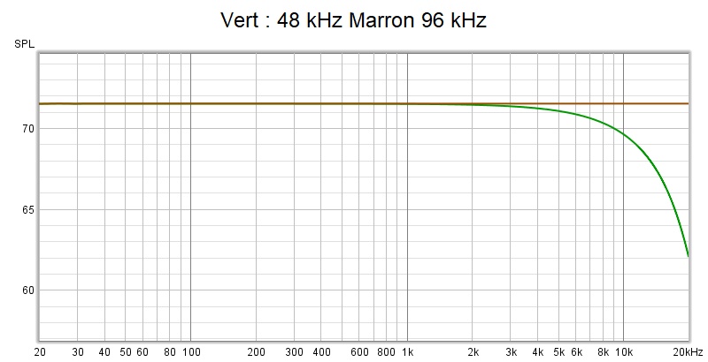

Re: MULTIDIFF DU PAUVRE
Illustration du Pbm de échantillonnage, je suppose :
Le Virtual câble utilisant le moteur audio windows WDM, fonctionne (est cadencé ?) en 24/96.
Je suppose donc que tout les périphériques ASIO doivent être comme lui : EKIO, REW, la Carte son, Hifi câble..
ça peut faire un peu usine à gaz mais en pratique c'est pas vraiment compliqué

Je pense à un filtre anti-aliasing (anti-crénelage) en 48kHz qui est nécessaire pour cette fréquence et non en 96kHz.
