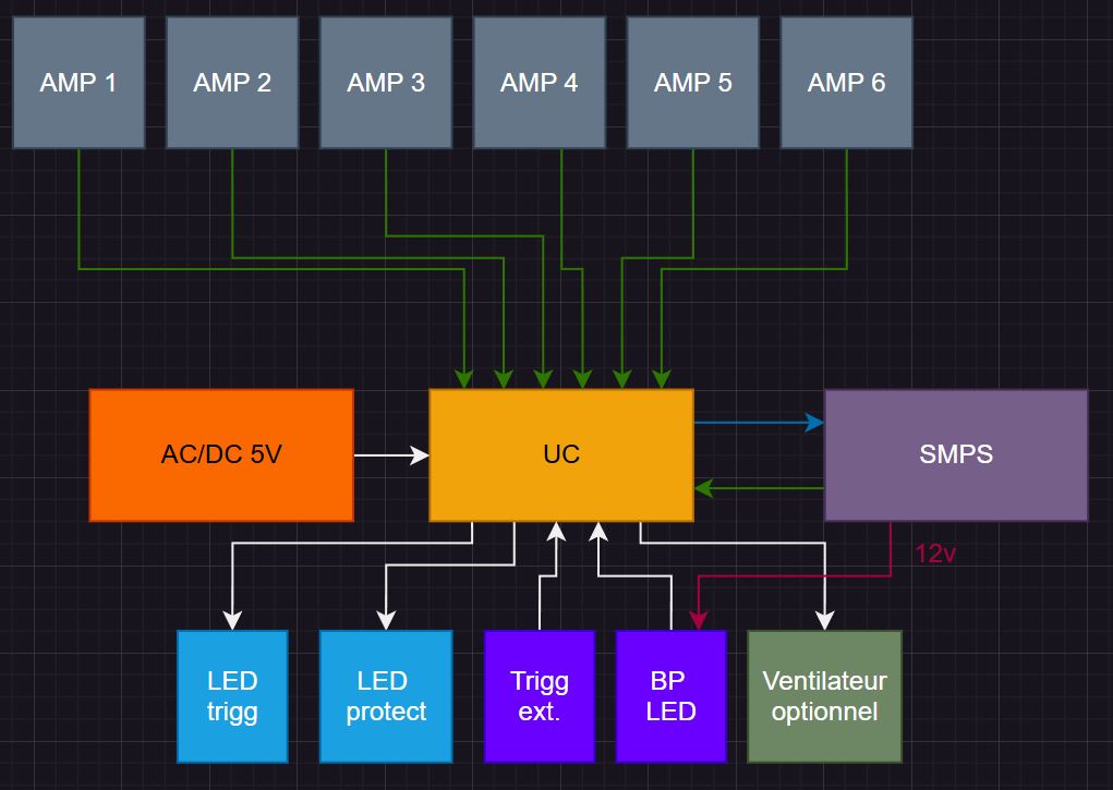

CARTE GESTION AMP VIA uC WIFI et ou BT
Alim uC via Meanwell IRM-05-5
GESTION ON/OFF + ETAT :
- Pilotage standby smps via l'entrée dédié hypex => pas de relais 230VAC. Switch général présent à l'arrière du boitier.
- Bouton monostable en façade, tempo anti -rebon. LED du bouton continu : OK , Led clignotant : défault ALIM
- Trigger externe 12v, Opto coupleur + tempo, LED en façade. Bouton façade prioritaire.
- Communication possible avec l'uC du future préamp. trigger ON/OFF à double sens par exemple. Opto OUT
Gestion thermique :
- CTN à oeil vissées sur les rad des amplis + alim
https://fr.rs-online.com/web/p/thermistances/1793901
- Cable management pour que le montage reste épuré :( :pleur4:
- Monitoring des temperatures USB et wireless (pour avoir le boitier fermé)
- Coupure smps via entrée standby en cas de surchauffe + LED en façade.
- Attente refroidissement sous seuil désiré => remise en route de la smps + extinction LED
SI chauffe récurrente => ajout d'un ventilateur avec gestion PWM.
Prévoir la connectique 3 broches sur la carte.

GoodNoize a écrit :C'est vrai qu'un uC simplifie le boulot mais quand on regarde le schéma d'alain il y a quand même des petite capa, des résistances et diodes qui se promènent. Pour gérer les courants je suppose.
Il faut quand même avoir des bonnes bases pour penser à tout
les composants analogiques sont là sur les entrées/sorties analogiques. Normal. Et il y en a surement quelques uns de trop.
Pour le ventilateur : j'en ai mis un sur mon ampli TPA3251 doté d'un dissipateur trop petit. Un ventilateur pc ultra plat de 10cm, directement au dessus des dissipateurs pour forcer le brassage d'air. Légèrement sous alimenté il tourne à 1000rpm en permanence, sans pwm. La T° a baissé significativement et aucun bruit décelable à 20cm du boitier.
https://www.dspiy.be/forum/viewtopic.php?p=9641#p9641
Un gros trou en façade c'est pas terrible pour un ampli d'intérieur. Il y a la place sur le coté ou au dessus dans ton boitier avec bien sur des aérations pour permettre la circulation d'air entrée/sortie qu'on ne voit pas sur tes images.
Tes dissipateurs semblent bien dimensionnés, il y a de grandes chances que des ventilateurs soient inutiles. Tu as lu ça je suppose.
https://www.hypex.nl/media/b8/33/ac/168 ... design.pdf
Sur ton schéma:
Le 12V de la smps qui alimente la led dans le bouton est lié à l'état de la smps ou disponible tout le temps ?
6 CTN analogiques c'est 6AOPs et tout le reste. Beaucoup de composants.
Ce serait plus simple avec des capteurs numériques qui pourront se brancher directement sur le µC.
edit: aneries! on peut entrer dans les adc de l'ESP.

J'ai attaqué à lire la doc hypex.
Puis quand j'ai vu que dans mon montage j'ai les platines, les rad, 6 amplis dont 2 différents, une smps. Un flux d'air pas géré.. j'ai pas eu le moral de m'y coller :gene3:
Sur le boitier Galaxy il y a peu de perforations sur le capot. J'ai obstrué le dessous. Il faut percer les côtés pour que l'air rentre (pas encore fait)
on est bien d'accord ! Seulement sur le dessus c'est moyen. Et sur les côtés on peut pas le mettre dans un meuble ajusté. type meuble bas.
oui, je suis pénible quand je veux :mrgreen:
Le 12V de la smps qui alimente la led dans le bouton est lié à l'état de la smps ou disponible tout le temps ? 12V dispo quand SMPS = ON => le bouton s'allume. C'est câblé comme ça en ce moment.
6 CTN analogiques c'est 6AOPs et tout le reste. Beaucoup de composants. On peux pas faire un diviseur de tension avec des R directement montées sur le PCB recevant l'uC ? l'uC mesure la tension aux bornes de la CTN.

C'est vrai qu'un uC simplifie le boulot mais quand on regarde le schéma d'alain il y a quand même des petite capa, des résistances et diodes qui se promènes. Pour gérer les courants je suppose.
Oui, surtout pour gérer les courants. Et comme Alain, on est dans du basique.
Pas spécialement, voir ci-dessous.
Ok, c'est simple et efficace.
- Bouton monostable en façade, tempo anti -rebon. LED 12V du bouton alimentée par Vaux SMPS
Simple bouton poussoir + résistance. tempo, anti-rebon .... c'est software.
Pour la LED du bouton, je n'utiliserais pas Vaux, mais :
Je rajouterais une entrée sur le µC du Power Good de l'alim. Si OK la LED power allumée lorsque l'entrée Standby est Off et clignotante lorsque le Standby est Off mais que l'alim n'est pas Good.
Une bicolore peut être bien : une couleur lorsque l'alim est en Standby et une autre lorsqu'elle est On. Et bien sur sera éteinte si l'interrupteur est Off.
Ok, tempo par Software, schéma d'Alain avec l'opto, résistance de 470 ohm à 1k pour du 12V. La capa n'est pas nécessaire mais un plus pour d’éventuels parasites sur la ligne Trig. (ce serait idiot de parasiter une alim audio).
Là rajouter un opto dans l'autre sens pour garder une isolation galvanique.
Il suffirait de reprendre le schéma du DSPiy pour In/out Trig.

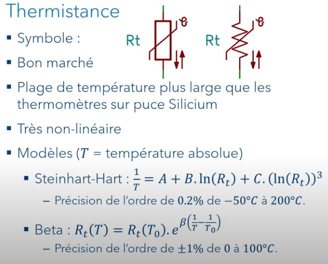

Une simple résistance de 10K en diviseur est suffisante pour avoir des seuils de T° gérés par le µC et ses ADC.
Mais ce ne sera pas linéaire donc pour dire d'avoir une mesure +- précise de la T° c'est plus compliqué au niveau software que d'avoir des sondes en I2C.
Après une CTN est plus simple a fixer sur un Rad, mais au final + de fils ... a étudier.
Oui, nous te faisons confiance. :)
Oui, l'USB est aussi là pour charger un nouveau firmware.
Ok, simple.
Ok, + tempo minimum si le T° diminue très rapidement, question de ne pas remettre les amplis en route après quelques secondes.
C'est bien d'être prévoyant. Soit un ventilateur avec entrée PWM ou via 2 transistors avoir Off, vitesse lente et vitesse rapide.
Pour moi, il te reste a acheter une carte de développement EPS32, y rajouter via fils quelques LED, l'une visualisant la sortie Stanbdy , 1 BP et l'un ou l'autre switch pour simuler Trig et Power Good.

je me suis autocorrigé pendant que vous écriviez pour les ctn et il y a largement assez d'adc sur un esp32

malin le changement de d'état de la led du bouton.
il faut que je regarde si je peux le démonter et changer la led. Sinon faire clignoter si défaut d'alim.
yes j'ai vu des bouts de code avec calibration selon formule de "Steinhart-Hart"

Pour les CTN J'ai vu les deux.
https://www.youtube.com/watch?v=smGJSL_ ... icPeronnin
J'aime bien ce monsieur, c'est scolaire.
On y viens tout doux au truc "tout simple" avec finalement des petites capas et résistances nichées de partout ::d
