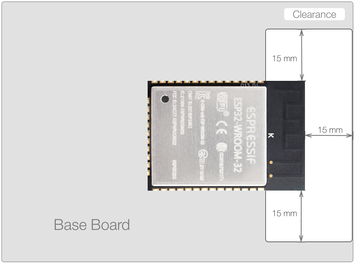

Il y a un truc qui me chiffonne, c'est l'antenne Wifi.
C'est bien une antenne intégrée sur le PCB du module ?
Normalement il ne faut strictement rien autour.
https://docs.espressif.com/projects/esp ... esign.html
Mais déjà le PCB du kit semble reprendre l'antenne.
