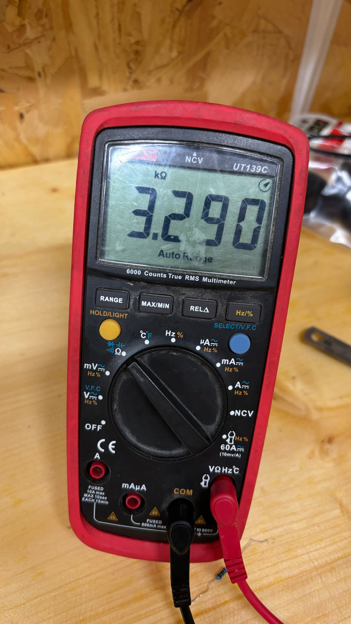

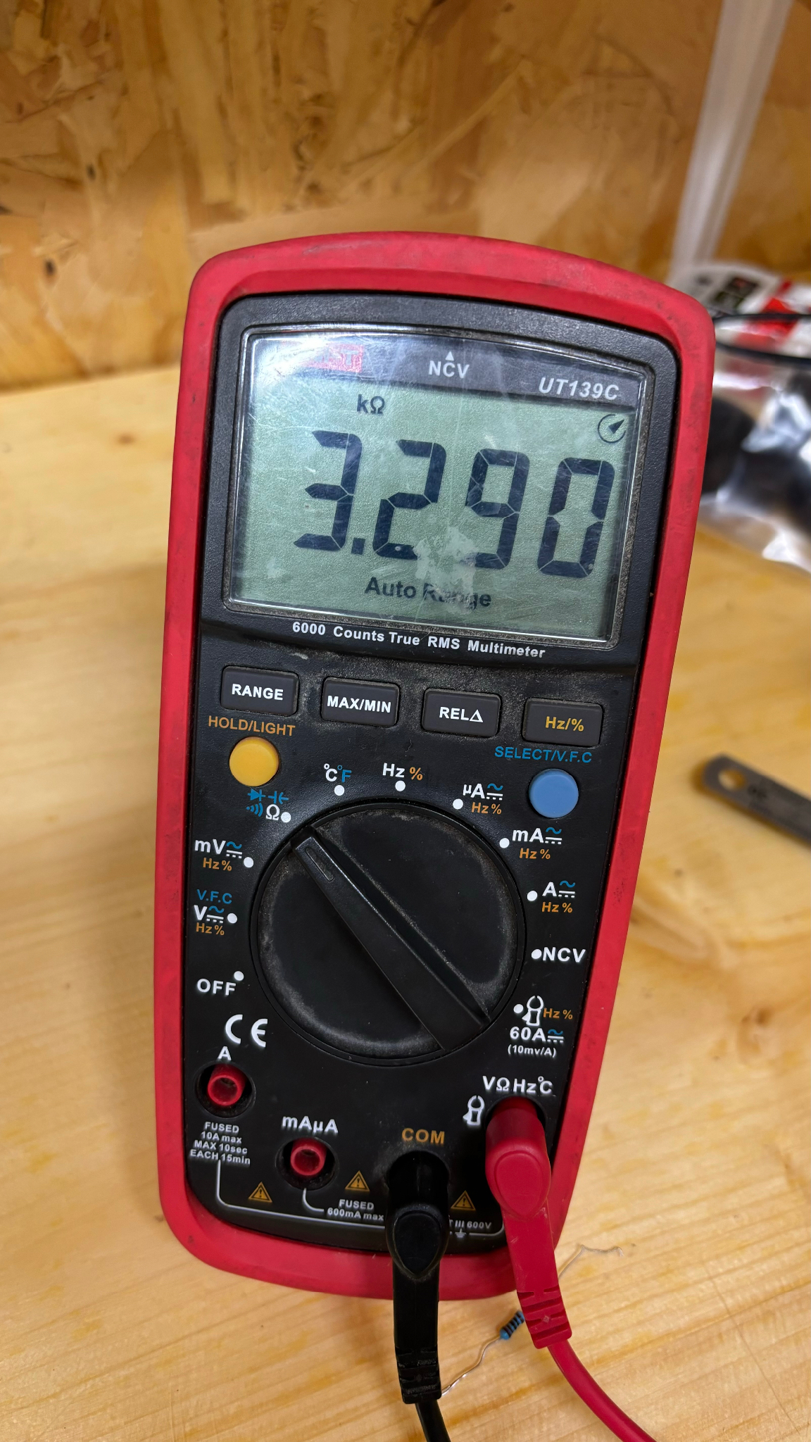

Messagepar thierryvalk » lun. 8 juil. 2024 21:19
juste au cas où, tu as bien vérifié que les résistances ont les valeurs correctes ?
Surtout la 1k.
Re: BLOC 6 voies
Messagepar GoodNoize » lun. 8 juil. 2024 21:27
:ghee:
Re: BLOC 6 voies
Messagepar alka » lun. 8 juil. 2024 21:28
si rien n'est bon en entrée, il y a de grandes chances que l'optocupleur ne fasse rien et reste bloqué. 3V3 pour U4. cqfd.
