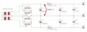

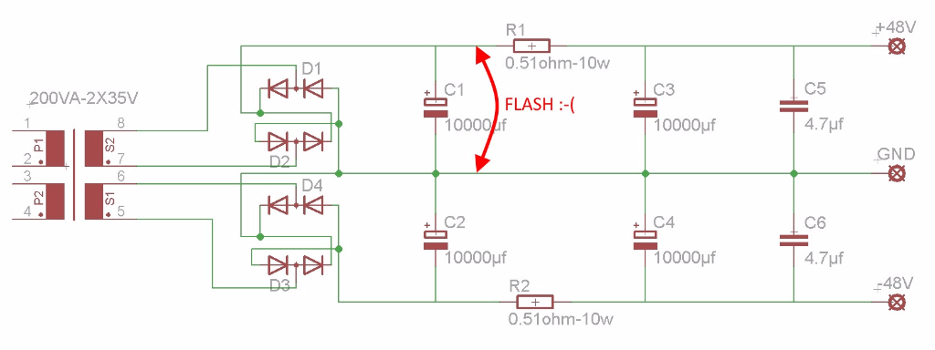

Dites, tout autre chose, j'ai un petit problème. J'ai testé les alims que j'ai chez moi depuis un bout de temps, elles me serviront à alimenter des L15D. Sauf que là y'a rien de branché derrière, et les condos sont chargés. J'ai pas pensé, joli court-jus avec mon pied à coulisse, étonnamment j'ai rien senti mais y'a deux petites pointes de brûlé sur le PCB... :pleur4:
C'est pas trop méchant pour un condo ça ? Y'a du +- 48 volts à peu près.
Je m'en vais quêter des R pour vider ça, mais jsuis pas riche en résistances à gros watts... Tsss bravo c'est malin, ça n'a pas fumé à l'allumage il fallait que je me rattrape après... :aille:

Messagepar thierryvalk » dim. 3 janv. 2016 22:18
Pas d'inquiétude, pas de dégâts autres que les traces.
Faut pas spécialement de la grosse puissance en résistance de décharge.

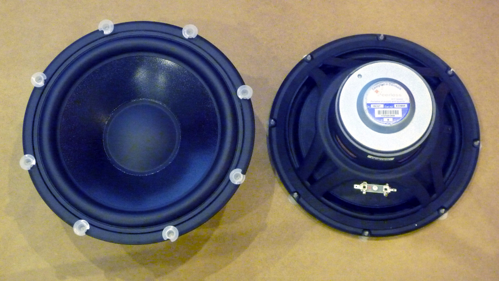

C'est totalement prématuré, mais ils sont arrivés! Je trouve que ça en impose quand même un peu pour des "petits" 26cm :)
Je les pensais plus lourds, une tite photo et au placard pour l'instant!

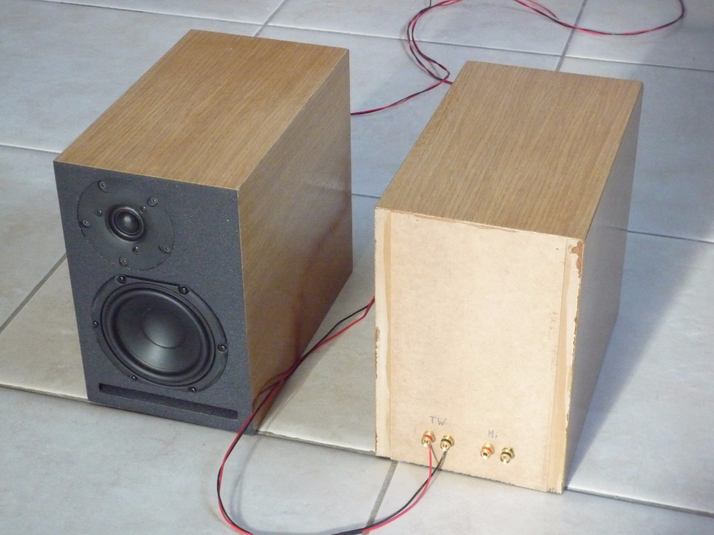

J'ai enfin pris le temps de recâbler l'intérieur de mes enceintes. J'ai bien galéré, disons qu'il n'y a pas beaucoup de place pour passer les mains! Du coup comme les filtres sont bien planqués au fond, je vais faire sans condo de sécu, c'était pas prévu comme ça mais bon...
Il me reste à câbler mon 2e ampli stéréo, là en attendant j'écoute les Peerless en large bande, bon c'est pas top mais c'est pas si mal, je m'attendais à pire que ça :happy1:
Je m'y colle ce soir normalement, là c'est dézingage de cloison!

Le marquage "TW" c'est pour tweeter ?
Je commencerais par le woofer, c'est bien pour prendre de bonnes habitudes.
Suis pas un fanatique des câbles, mais tes câbles HP semblent vraiment très fin.
Re: DSPiy et DA990
Messagepar manudrz » jeu. 7 janv. 2016 15:59
Oui, mais ces fils ne sont pas branchés à l'autre bout. Ils doivent faire un peu plus d'1mm², pour les tweeters ça devrait aller ?

Messagepar thierryvalk » jeu. 7 janv. 2016 16:02
Oui du 1² c'est aucun problème, je percevais bien plus petit.
