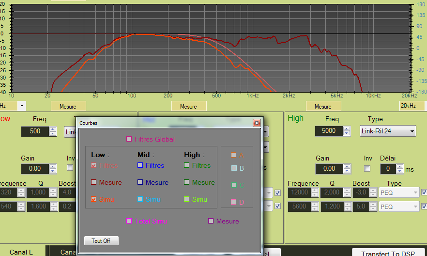

Suis occupé a retravailler la fenêtre Courbes, mais les Panels créent des problèmes ...

c'est là que nos avis divergent.thierryvalk a écrit :sur Low Simu oui, mais pas sur Low Filtre.
pour moi, le fitrage réel des voies doit etre montré. Le filtrage réel tient bien compte des deux onglets, Crossover et EQ. Et c'est pas parce que c'est l'onglet a coté qu'il faut l'ignorer.
Si on ne veut pas voir l'effet du passe haut placé dans EQ, on le bypasse. Exactement le même raisonnement que pour les correcteurs additionnels d'une voie dans Crossover : si on n'en veut pas, on bypasse.
Evidemment, comme je suis un petit malin, j'ai déjà compris qu'il me suffisait de mettre une mesure plate a 0dB et travailler sur les courbes Simu au lieu de Filtre pour voir ce que je veux

Tu as bien compris, Filtre et Mesure sont des courbes d'information si je puis dire alors que les courbes Simu représentent le résultat recherché.

thierryvalk a écrit :Tu as bien compris, Filtre et Mesure sont des courbes d'information si je puis dire alors que les courbes Simu représentent le résultat recherché.
mwouai. d'accord pour mesure qui est de l' "information" mais pas d'accord pour "Filtre" qui est le résultat du paramétrage.
Afficher "filtre global" a part et non pris en compte avec les autres Filtres de crossover est illogique je trouve.
Ca prete a confusion : Simu = Mesure + "Filtre Complet" or "Filtre Complet" n'est pas affiché.
Enfin, Simu affiche ce qui est correct quand Mesure = 0dB. Et comme maintenant on peut effacer les mesures, c'est bon.
Pas trouvé d'anomalie, ce qui devient impressionnant vu le nombre de fonctionnalités
. Bien l'affichage du peak de mesure, les ABCD et le petit menu bouton droit (avec export prévu). Je sais pas si c'est parceque je suis pas a pas les avancées, mais je trouve que malgré le grand nombre de fonctions, ca reste intuitif et clair.questions et remarques du jour :
- bouton mesure dans global_eq. la courbe va dans Mesure sans autre précision. A quoi tu penses avec cette courbe ?
- L&R plutot que L+R ? Faudrait pas penser a une somme!
- L'option par défaut a l'ouverture devrait etre "passer par l'onglet mesure". J'ai envoyé un sweep a 0dB au premier clic. Ca surprend !
- j'ai vu une case calibration. C'est vrai que la mesure mérite un fichier calibration micro au point où on en est
- ah si une petite anomalie en cherchant bien : l'échelle Freq basse peut devenir plus grande que l'échelle haute. Ajouter 20Hz dans la liste du bas pour etre dans les normes habituelles 20 - 20k ? Au passage, c'est cool de pouvoir zoomer intégralement à la molette de la souris (zoom affichage ou échellle en mettant la souris sur le menu déroulant)

Je suis d'accord
, il manque une série de courbe.
A un moment j'ai pensé une courbe qui n'afficherait que l'EQ ou filtre que l'on modifie, mais sais pas trop comment faire puis pas si pratique.
Deuxième argument, ne pas tout chambouler, mais évoluer, donc garder au minimum les courbes présentes dans les versions antérieures.
Troisièmement, l'import d'une Impulse en FIR doit pouvoir être affichée sans modification.
Donc comme dit au début, manque une série de courbes, mais si on la rajoute, j'ai bien peur que cela devienne bien trop lourd et pas compréhensible.
Mais on verra, niveau boulot, ce ne sont que quelques équations, tout simple a modifier et ne nuit pas à la suite du développement.
Sais pas trop en fait et c'est suite a cette courbe que j'ai posé les questions du jour.
Je pense qu'il est bien d'avoir une courbe mesurée de l'enceinte complète, mais dans le cadre du filtrage actif, oui, elle fait cheveux dans la soupe.
Je me demande si je ne vais pas la dédoubler voir tripler, pour avoir des courbes de mesures uniquement qui servent de référence et documentation du preset vu que c'est l’aboutissement.
Oui, mais lorsque j'ai écrit L&R VisualStudio me là modifié en L _R le _ en dessous du R, dois voir comment l'afficher car en effet c'est pas clair.
Détail cosmétique qui sera résolu.
C'est parce que c'est neuf, normalement tous les paramètres sont sauvegardés, mais on peut imaginer une demande de confirmation pour la toute première mesure.
Pas tout compris, mais j'ai peu joué avec, je note.

, il manque une série de courbe.A un moment j'ai pensé une courbe qui n'afficherait que l'EQ ou filtre que l'on modifie, mais sais pas trop comment faire puis pas si pratique.
Merci pour ces retours.

disons qu'un bon simulateur propose de voir les différences et autres opérations sur courbe. Mais tu as raison, la simu filtrage+correction IIR en 2x3 est déjà bien opérationnelle en beta 5.
Bien vu pour les délais. Si t'as forcé Fs=48k dans les courbes & simu, tu viens d'anticiper un joli bug potentiel
Sinon, Fs est une variable dans toutes les formules et tout s'adaptera correctement avec Fs=96k.
