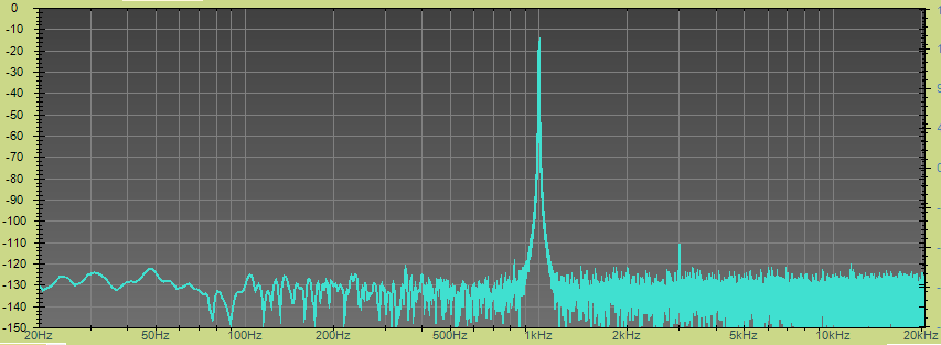

On, (je) avions bien galéré sur le RTA avec du bruit rose.
Vu que DStudio peut générer un sinus, il est logique de l'afficher en RTA.
J'ai un peu chipoté avec le fenêtrage, mais simplement à cause de Google. On tape Hann et il vous sort du Hamming...
Voici le résultat pour 1kHz, FS 96k, longueur 32K, fenêtrage Hamming.
En Hann, j'avais un truc horrible aux basses fréquences, içi c'est OK mais reste le niveau de bruit qui monte.
En comparant avec REW, j'ai la même chose dès que je lisse en 1/48dB par octave ce qui est le cas avec DStudio et somme toute logique vu que comme pour le Pink-noise, on prend une certaine bande de fréquence.
Par contre si je prend simplement non plus une bande mais la fréquence la plus proche issue de la FFT, le niveau de bruit devient plat, mais le niveau FS lui décroit avec la fréquence.
Que faire ?

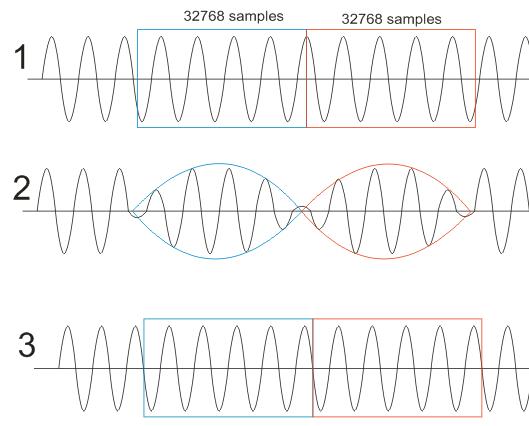

Le problème en RTA est que l'on prélève un certain nombre de samples (32768 pour DStudio) de manière plus ou moins aléatoire sur un signal entrant.
Voici un petit croquis ps très bien dessiné.
En 1, on a par exemple un sinus, l'on prend un bloc 32768 samples (en bleu) que l'on passe par la FFT et pendant ce temps on prend un nouveau bloc (en rouge).
Vu que l'on n'est pas synchro avec le sinus, les débuts et fins de blocs sont à des niveaux totalement différents.
Cela va créer de la disto et un graphique RTA totalement instable.
Pour contrer cela on fenêtre les samples des blocs comme en 2.
C'est bien mieux de donne ceci.
Il existe différents types de fenêtrage selon le signal à a analyser. Tous ayant leurs avantages et inconvénients.
REW a trouvé une parade bien simple et élégante.
On connait le principe du bruit rose périodique qui connait le même phénomène.
L'astuce est d'utiliser non plus une séquence aléatoire, mais une séquence sur la longueur de la FFT qui correspond au 32768 samples.
On a donc syncro entre signal généré et signal lut. (pour cela il faut idéalement utiliser la même carte son pour les 2 fonctions)
En sinus, on va faire pareil.
1KHz en 48k va produire 682.666667 périodes sur les 32768 samples.
Si l'on arrondi à 682 et que l'on calcule la fréquence équivalente, on aura 999.0234375 Hz qui elle tombe pile dans nos 32768 samples.
Plus besoins de fenêtrage et donne ceci :
Évidemment on n'a plus la fréquence exacte souhaitée mais selon ce que l'on veut mesurer, peut être une très bonne solution.
A noter que les niveaux de bruit sont différents, mais ça c'est dû au fait que le fenêtrage modifie les niveaux et qu'il convient de compenser.
Ce que je n'ai pas encore bien fait.

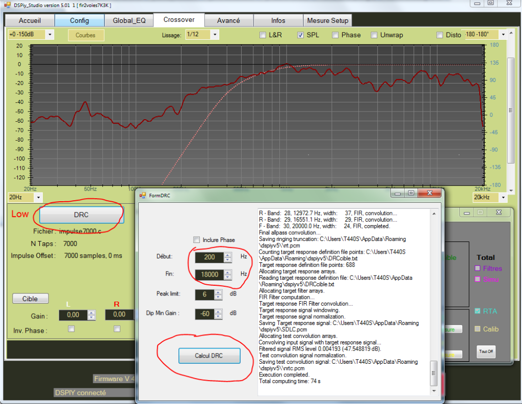

J'ai un peu joué avec DRC et ses paramètres, il y en a beaucoup.
DRC est avant tout prévu pour faire de la correction globale en FIR, voici en jouant sur les paramètres et courbe cible.
Avec DStudio ou autre, on va générer un fichier cible.
Tout simplement en IIR on crée ce que l'on veut comme fonction de filtrage puis on l'exporte en fichier texte.
Suffit après de le renseigner pour qu'il soit transmis à DRC.
Si l'on veut de la phase linéaire, on décoche "Inclure Phase" ce qui va donner une phase à 0°.
Voici les réglages provisoires :
On va limiter la bande de fréquence à celle qui nous intéresse.
Dans mon cas c'est pour une bas médium coupé à 80Hz et 950Hz.

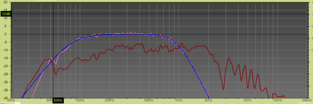

Voici le résultat :
En rouge la mesure (pas trop bien faite)
En bleu la courbe cible.
En rose la simulation donnée par DRC pour le résultat.
Et les phases :
J'ai fait de même pour le haut médium entre 950 et 6000Hz.
Il suffit d'envoyer les impulses générées par DRC à l'ADAU1452 et normalement c'est ok.

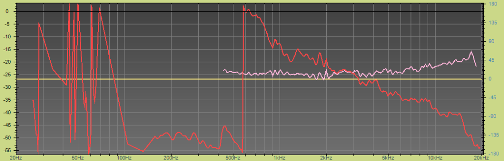

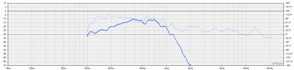

Bonsoir
J'ai voulu tenter quelque chose
-mesure des HP avec REW
exporter en txt cette mesure avec REW
importer cette mesure dans rephase en mettant l'offset à -95db
Triturer la courbe de phase et filtrer avec un passe -bas à 700 hz
Créer une impulse de 7000 taps
L'importer dans DStudio 5 et la je ne retrouve pas mes petits
PS;J'ai la version de DS5 qui date du mois de mai 2016
Aurais je loupé quelque chose durant ces 25 pages
Edit du 13/2: j'ai refait des essais ce matin, cela ne peut pas fonctionner de cette manière.
Je mettrais le message à jour plus tard
Par contre Thierry, si tu avais la dernière version de DS5
Modifié en dernier par razzortec le lun. 13 févr. 2017 10:49, modifié 1 fois.
Rephase affiche l'effet des filtres sur la mesure.
L'impulse importée dans Dstudio sera la représentation des filtres.
c'est ce que j'ai mis du temps à comprendre
Et pour le dernière version de DS5
Par contre, si tu importe ta mesure en "Mesure", tu devrais retrouver la même courbe que dans rephase en "Simu".

Presque 1 mois plus tard ....
le générateur de courbes cible est +- opérationnel .
On jusqu’à 3 courbes en plus, les courbes "Cible".
Dans chaque encart de crossover FIR on a un bouton qui ouvre une fenêtre pour créer sa courbe cible correspondante.
Lorsque c'est fait, on réalise une mesure puis l'on clique sur DRC pour ouvrir la fenêtre de contrôle de DRC.
On ajuste à la louche la plage de fréquences à corriger, puis on lance les calculs.
On a maintenant toutes nos courbes et si la correction de DRC nous parait bonne on clique sur Transfer To DSP+.
Encore quelques détails à régler dont la normalisation du niveau car la simu me donne du -30dB à la place de 0 dB.
Puis test en live.
le générateur de courbes cible est +- opérationnel .On jusqu’à 3 courbes en plus, les courbes "Cible".
Puis test en live.
