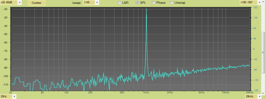

J'ai un peu chipoté avec le fenêtrage, mais simplement à cause de Google. On tape Hann et il vous sort du Hamming...
Voici le résultat pour 1kHz, FS 96k, longueur 32K, fenêtrage Hamming.
En Hann, j'avais un truc horrible aux basses fréquences, içi c'est OK mais reste le niveau de bruit qui monte.
En comparant avec REW, j'ai la même chose dès que je lisse en 1/48dB par octave ce qui est le cas avec DStudio et somme toute logique vu que comme pour le Pink-noise, on prend une certaine bande de fréquence.
Par contre si je prend simplement non plus une bande mais la fréquence la plus proche issue de la FFT, le niveau de bruit devient plat, mais le niveau FS lui décroit avec la fréquence.

Vu que DStudio peut générer un sinus, il est logique de l'afficher en RTA.

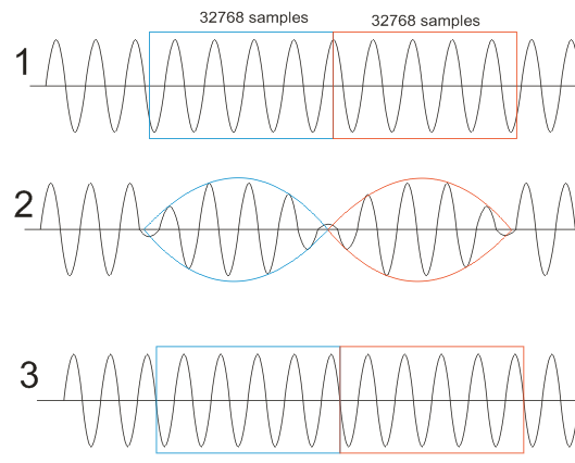

- Messages : 3809
Le problème en RTA est que l'on prélève un certain nombre de samples (32768 pour DStudio) de manière plus ou moins aléatoire sur un signal entrant.
Voici un petit croquis ps très bien dessiné.
En 1, on a par exemple un sinus, l'on prend un bloc 32768 samples (en bleu) que l'on passe par la FFT et pendant ce temps on prend un nouveau bloc (en rouge).
Vu que l'on n'est pas synchro avec le sinus, les débuts et fins de blocs sont à des niveaux totalement différents.
Cela va créer de la disto et un graphique RTA totalement instable.
Pour contrer cela on fenêtre les samples des blocs comme en 2.
C'est bien mieux de donne ceci.
Il existe différents types de fenêtrage selon le signal à a analyser. Tous ayant leurs avantages et inconvénients.
REW a trouvé une parade bien simple et élégante.
On connait le principe du bruit rose périodique qui connait le même phénomène.
L'astuce est d'utiliser non plus une séquence aléatoire, mais une séquence sur la longueur de la FFT qui correspond au 32768 samples.
On a donc syncro entre signal généré et signal lut. (pour cela il faut idéalement utiliser la même carte son pour les 2 fonctions)
En sinus, on va faire pareil.
1KHz en 48k va produire 682.666667 périodes sur les 32768 samples.
Si l'on arrondi à 682 et que l'on calcule la fréquence équivalente, on aura 999.0234375 Hz qui elle tombe pile dans nos 32768 samples.
Plus besoins de fenêtrage et donne ceci :
Évidemment on n'a plus la fréquence exacte souhaitée mais selon ce que l'on veut mesurer, peut être une très bonne solution.
A noter que les niveaux de bruit sont différents, mais ça c'est dû au fait que le fenêtrage modifie les niveaux et qu'il convient de compenser.
Ce que je n'ai pas encore bien fait.
