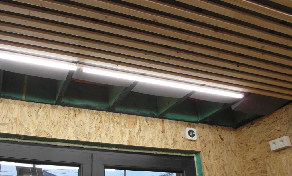

Même pour un atelier, l'acoustique est importante.
Non pas pour écouter de la musique, mais pour limiter le bruit des machines.
Le plafond en cours d'achèvement :
De la mousse acoustique (avec les petites pointes) mise entre les poutres et de simple lattes ajourées clouées. Fonctionne pas mal pour un prix très contenu et le look est sympa.

c'est clair quel'isolation l'absorbption phonique c'est important! tu n'as pas envisagé la laine de roche ?

Oui et non.
Le couvreur m'a déconseillé de remettre un isolant thermique.
Au dessus des poutres, OSB, film autocollant, isolation PUR de 10cm, re film autocollant puis Derbigum.
Il aurait aussi fallu remettre une sorte de toile.
Mais le plus gros et laborieux du boulot a été de couper et placer cette mousse.
Messagepar alka » dim. 10 déc. 2017 19:49
un film pare vapeur, rien de trop compliqué. 50mm de laine de roche dense c'est un meilleur absorbant phonique que la mousse et c'est pas inflammable. 80 ou 100mm ce serait encore mieux pour absorber mieux les freq de 100 à 300Hz. C'est plus cher aussi. Tu entendras bien a l'usage si la mousse est suffisante.
Je ne connais pas l'isolant thermique PUR. 10cm d'épaisseur c'est peu ou alors il est très efficace.T'as un lien ?

Messagepar thierryvalk » dim. 10 déc. 2017 19:56
PUR = panneaux en mousse polyuréthane.
10 cm c'est pas super énorme mais c'est déjà pas mal.
Messagepar alka » dim. 10 déc. 2017 20:13
ben oui PUR comme PolyURethane ;)
il semble en effet que lorsqu'il est de bonne qualité, c'est un isolant thermique plus efficace que de la laine de roche a épaisseur égale. Moins d'efficacité phonique, mais là où il est placé ça na aucune importance.
j'ai trouvé cette référence
PUR recticel eurowall ==> 0.023 W/mK
Rockwool Rockfit ==> 0.034 à 0.036 W/mK (en fonction de la densité)
une couche de 12 cm de ces isolants donne une résistance de
- PUR recticel eurowall ==> 5.2 m²K/W
- Rockwool Rockfit ==> 3.5 à 3.3 m²K/W
10 cm de PUR 0.023 est équivalent (pour les déperditions thermiques uniquement) à 15 cm de laine de roche 0.034.
Messagepar manudrz » mar. 12 déc. 2017 12:14
Ah je l'ai vu le couvreur, il m'a parlé de toi(t) :ghee:
Le PUR c'est le top, si c'est sans fuite d'air/pont thermique. Par contre ça ne laisse pas respirer la vapeur d'eau, et c'est le moins écolo à produire je crois ( et le + cher aussi). 10cm c'est déjà pas mal!

Messagepar thierryvalk » mar. 12 déc. 2017 12:25
Pour un toit plat c'est idéal vu que relativement dur.
Pas écolo en effet, mais les laine de verres et de roche pas trop non-plus.
Par contre j'avais il y a quelques années mis une flamme de briquet dessus.... ca fume d'enfer ce truc.
