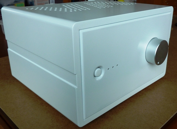

Messagepar alka » dim. 27 janv. 2019 17:16
Une photo de boitier ampli diy pur bois où les trous d'aération participent à la déco. ClassAB avec une smps dans une cage de faraday. L'ampli s'appelle VA.

Au passage Alka très belle réalisation ! Bravo ! tu me mets la pression niveau finition ;)
Comment as tu fixé les LED à l'arrière de la face avant ? Colle ?
ah oui je savais bosser a l'époque ! et aussi je finissais mes projets!! Ca date de 2012.
Sur ce boitier, les 3 leds sont sur une plaque a trous vissée a l'arrière de la face avant. La plaque a trous porte aussi le bouton on/off diy en bois.
Sur d'autres boitiers, avec une seule led, j'ai mieux réussi en faisant juste un percage et la led enfoncée dedans jusqu'à affleurer. En perçant astucieusement, la led laisse juste un point lumineux. Il faut couper/limer la collerette des leds pour qu'elles soient bien cylindriques et percer au bon diamètre pour que ça rentre en forçant un peu. Ca ne bouge plus.
SI tu as des plaques de 1,5mm a disposition pour l''habillage interne c'est bien mais pas besoin d'être aussi épais. Quelques dixième suffisent. Comme dit thierry, c'est mieux si tout est en contact electrique. Faut trouver une ruse simple pour s'en assurer et qui te permette de coulisser le capot. Ca va finir avec une armature en cornières alu et le bois fixé dessus
