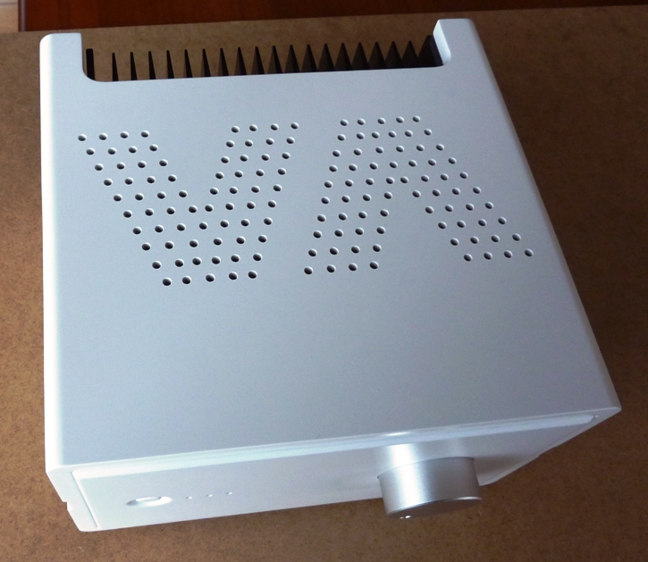

Messagepar alka » dim. 27 janv. 2019 17:16
Une photo de boitier ampli diy pur bois où les trous d'aération participent à la déco. ClassAB avec une smps dans une cage de faraday. L'ampli s'appelle VA.
