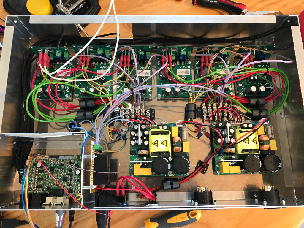

Voici ce que j’ai fait aujourd’hui. J’y vais tout doux.
Il m’en manque 2 donc oui je suis intéressé
Tu peux me les envoyer par la poste ?
- Messages : 3809
Je ne voyais pas le câblage de la sorte.
Avec les amplis tournés de 180°et les Faston soudées sur l'autre face, le câblage aurrait été bien plus court.
Les fils du GND semblent de section plus faible... et je m'interroge sur les ferrites sur ces GND.
Déjà que je pensais à une ferrite par fil et non regroupés...
Oui pour les amplis tournés de 180. Mais il faut retourner les connecteurs et je suis vraiment naze en dessoudage... ça va pas être propre..
Les fils sont sur le papier de meme sections. 1mm2.
Mais le jaune est de recup (cable de remorque) et la gaine est bcp plus fine.
Une ferrite par fils ?
le boîtier va être petit non ?
le boîtier va être petit non ?Re: Ampli 3 voies stereo + dsp
Le cable managment devient de plus en plus compliqué.
Put**** de me*** de ouf !
Ça fonctionne !!!!!
Il y a que le trigger qui envoie pas assez de Volt au alim pour qu’elle s’allume. Autan dire, rien de méchant.
Je suis bonheur !!!!
Ça fonctionne !!!!!

Câblage final.
Manque les boutons, écran et câbles HP
Comment on fait pour que le trigger du DSP soit passant quand il est en fonction ?
On se branche ou sur le Bornier ? Et la config DSstudio ? Merci
