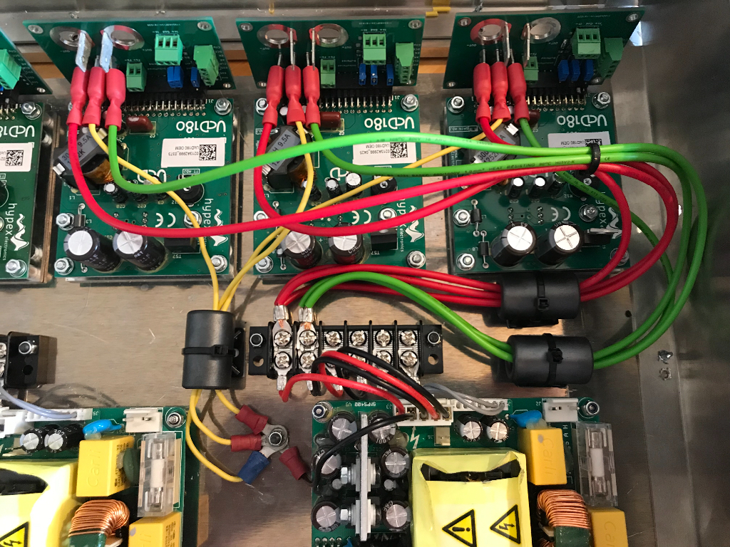

Voici ce que j’ai fait aujourd’hui. J’y vais tout doux.
Messages : 3807
Messagepar thierryvalk » mer. 7 août 2019 19:22
Je ne voyais pas le câblage de la sorte.
Avec les amplis tournés de 180°et les Faston soudées sur l'autre face, le câblage aurrait été bien plus court.
Les fils du GND semblent de section plus faible... et je m'interroge sur les ferrites sur ces GND.
Déjà que je pensais à une ferrite par fil et non regroupés...
Messagepar GoodNoize » mer. 7 août 2019 20:00
Oui pour les amplis tournés de 180. Mais il faut retourner les connecteurs et je suis vraiment naze en dessoudage... ça va pas être propre..
Les fils sont sur le papier de meme sections. 1mm2.
Mais le jaune est de recup (cable de remorque) et la gaine est bcp plus fine.
Une ferrite par fils ? 8/ le boîtier va être petit non ?

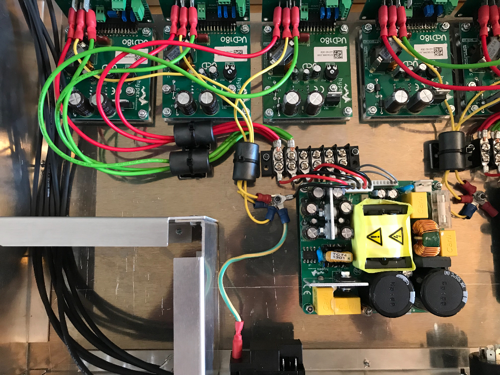

Messagepar GoodNoize » jeu. 8 août 2019 15:50
Câblage final.
Manque les boutons, écran et câbles HP
