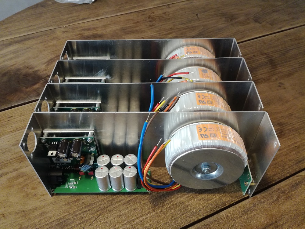

Yop,
merci GoodNoize, je voulais une carte parfaitement intégrée avec un minimum de câblage pour éviter les... enfin, éliminer le risque de.. bon.
C'est ça :
J'ai dupliqué les capas à l'étape routage sinon le schéma est conforme au routage.
Le tout est intégré dans un châssis alu en U large
Le châssis est à la terre sur l'embase IEC, qu'on ne voit pas ici.
Le rad du module Ucd est à la terre car vissé contre le châssis ; il est relié au Gnd du module Ucd via une capa, comme l'avait mis en évidence GoodNoize.
Tous les Gnd du module sont rassemblés sur le 0V de ma carte d'adaptation (j'ai fait la même chose sur celle de GoodNoize/ZeroNoize.
L'embase XLR en entrée met pin 1 donc le 0V à la terre.
La pin 1 est reliée à la tresse qui va au 0V DSPiy.
Voilà.
C'est ça :
Voilà.

Ton schéma donne 2 capas, ton PCB 4 capas et en photo c'est 6 capas.
Il faut voir les blindages de câble comme la suite du blindage des boitiers.
Le 0V est au boitier en un seul point pour avoir une référence électrique.
Oui, il y aura un certain courant qui va circuler dans ces blindages, normalement sans impact sur la liaison symétrique.
Après, il faut mesurer puis optimaliser. Mais pour le moment il faut tenter de faire fonctionner un seul et unique module.
Ce qui semble poser problèmes.
Androus, tu es de quelle génération ?

Je suis resté au stade de la mitochondrie
Bon, oui, il y a 6 capas on dirait.
Bizarre...
Bon, au début j'étais parti sur une paire de 4700µf puis j'ai constaté qu'il existait des petits condos pétris de qualités qui mis en // valaient mieux qu'un gros.
J'ai eu la flemme de repasser par le schéma
Bizarre...

Alors : pas de continuité entre pin1 et rack alu sans la broche amovible de l'embase XLR.
J'ai carrément sorti du rack alu l'ensemble module Ucd+carte alim d'adaptation+embase XLR + embase speakon pour tester : même souffle.
Tout cela concentre l'attention sur le routage du pinheader du module.
J'ai scruté pour voir s'il n'y avait pas un pont qq part mais sans la lumière du jour pas facile.
Deux pistes :
- le routage est moisi : par ex. des pistes trop proches, ou carrément une erreur sur la lecture du pinout de l'ucd.
- l'alim est inadaptée, mais alors c'est bizarre, grrooosse inadaptation d'un alim linéaire simple.
Ce qui serait cool c'est que je trouve une alim smps symétrique délivrant entre +/-30v et +/-45v pour tester avec. GoodNoize utilise des alim hypex et il n'a pas de souci. Personne qu'a une petit smps sous le coude ?
Deux pistes :
Pour aider : zoom sur le pinout du module Ucd180OEM et l'empreinte de ma carte.
Je ne me suis pas planté en le lisant pour les cartelettes qu'utilise GoodNoize, ce serait ballot de m'être planté derrière
Seule bizarrerie : la pin qui correspond au feedback + est noyée dans la piste speaker OUT + ce qui théoriquement ne devrait pas poser de pb, sauf que la pin du feedback - est dans le vide. Comme je n'ai pas besoin de ce feedback (looooong câbles seulement) j'avais prévu d'enlever la patte correspondante, mais j'ai oublié après. Du coup, dans le doute j'ai mis un coup de pince coupante dessus par la suite. Aucune différence bien sûr.
