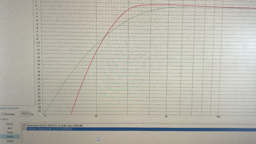

Messagepar GoodNoize » jeu. 28 nov. 2019 07:54
alka a écrit :
GoodNoize a écrit :Je vais éplucher ton post
tu parles de celui du calcul audio numérique pour les nuls ?
tu devrais avoir le niveau en maths pour suivre et même compléter... ;)
mais bon, en tant que utilisateur du DSPiy on n'a pas besoin de savoir tout ça.
Oui
Pour tout te dire quand j'ai cherché les coefs je suis allez sur Wikipédia Butterworth, j'ai vu les formules et je me suis "Bon allez Alex, courage, tu te fais une feuille excel"
Et puis je vois que tu as déjà fais le boulot :] :]
J'ai fais mon petit filtre butt 4 passe haut à 25 H avec un petit +3 dB a 35Hz.
Sur les 10 pouces le top :)
Ils ont bien fais de passer (et d'être objectif), les gaziers, quand je compare les presets avant et après leurs passages ça pique :aille:
Sinon c'est marrant que les visites de robots sur le forum. Faudrait les modérer, ils mangent la bande passante :gene:
