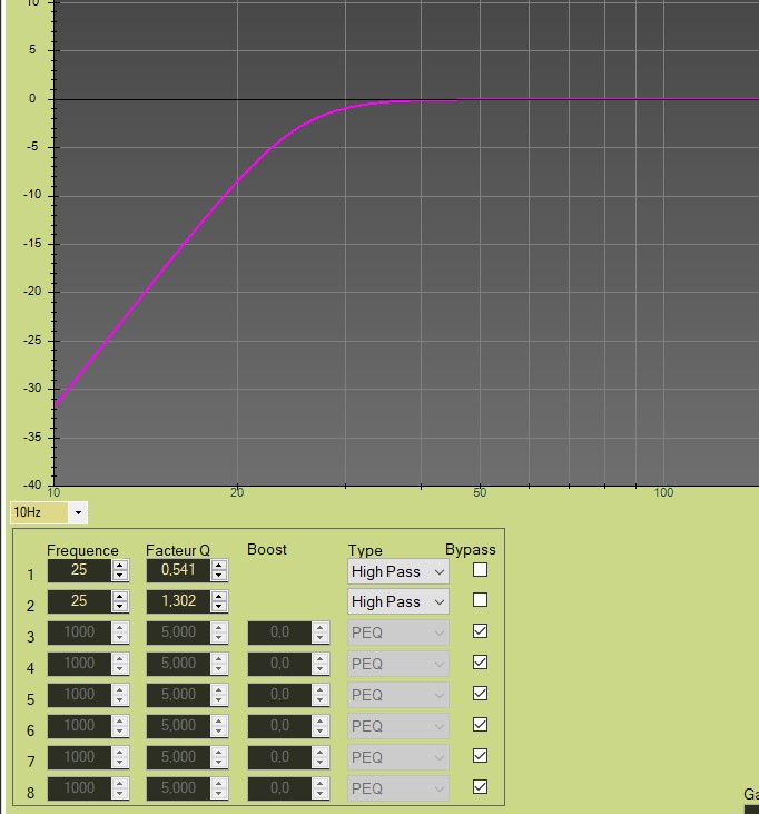

J'ai fais mon petit filtre butt 4 passe haut à 25 H avec un petit +3 dB a 35Hz.
Sur les 10 pouces le top :)

Messagepar thierry38 » sam. 30 nov. 2019 10:08
Pour les combinaisons des 2nd ordre
