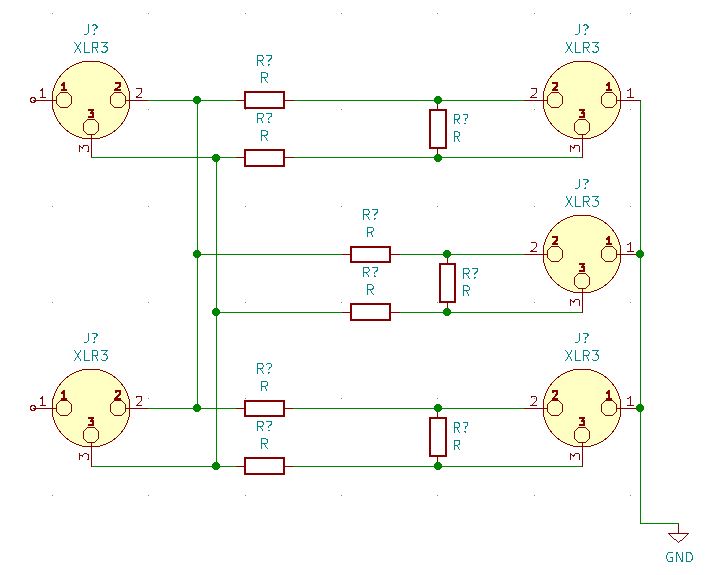

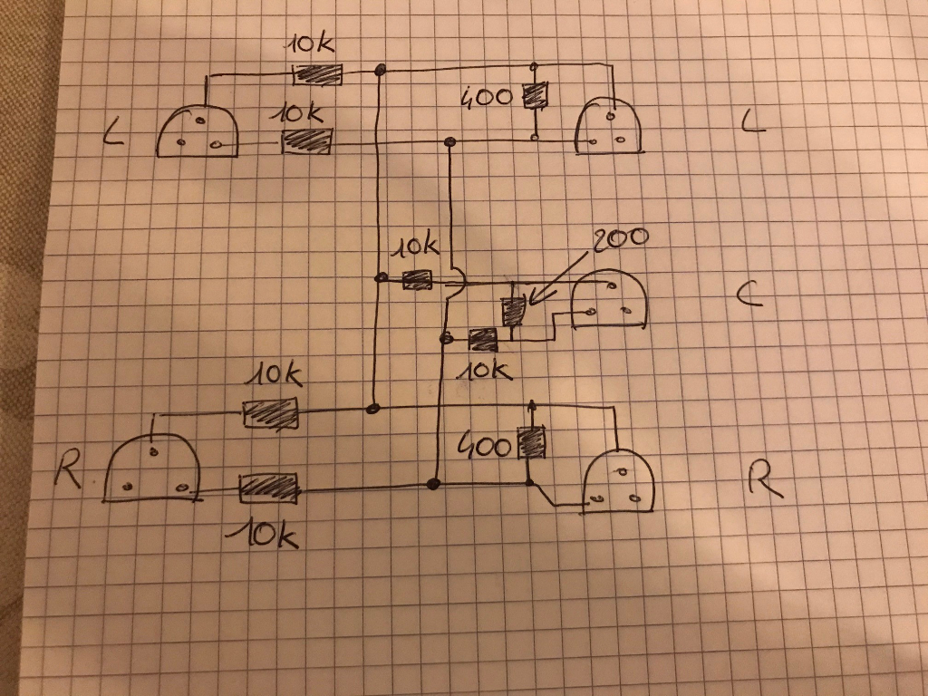

Je vais me tenté un petit schéma du mélangeur (a+b)/2
2In 3OUT symétrique
"Au risque de passer pour un simpliste"
J'adore cette punchline de Thierry :hehe:

Comme me la fait remarquer Androus j'ai fait une erreur de repiquage.
Oui je me fait coacher en coulisse :cote:

GoodNoize, hum, comment dire ... je t'ai connu plus "propre" au niveau des schémas.
Là c'est franchement clair que pour toi. :aille:
Je ne comprends pas trop le principe, pourquoi L et R passent par des résistances ?
Attention aussi que si tu place ce montage coté console, les impédances vont être hautes.

Kicad c'est peut être de trop mais il faudrait voir ce qui est connecté ou pas.
Et pourquoi ne pas utiliser une petite table de mixage, fait la sommation permet différents ajustages et aurait une vraie sortie aux bons niveaux.

Messagepar GoodNoize » jeu. 17 sept. 2020 21:38
Je connais pas d'autre outils de dessin elec, mon truc c'est les maisons :)
Voila
Donc j'ai repris en gros la topologie de sonelec.
LES valeurs des résistances SONT à déterminER
Et encore une fois je n'ai aucune idée de si ça tiens la route.. j'improvise :gene3:
Pourquoi pas une table de mixage ?
Et bien parce que si un petit montage du genre sur plaque à trou peu faire le boulot pour tester, pourquoi pas...
Sinon il y à bien la solution DCX sommation -6dB mais l'ergonomie de cette machine permet pas mal d'erreur.
Surtout que je change souvent de config..

Avec des numéros ce serait plus mieux. Oui, je sais, je suis ... et ça ne s'arrache pas avec le temps. :hehe:
Si à gauche ce sont les entrées tu les as pontées. Je pense que les 2 traverses verticales doivent être plus à droite.
Messages : 3781
Re: MULTIDIFF DU PAUVRE
Messagepar thierryvalk » jeu. 17 sept. 2020 22:04
En fait ton schéma c'est le 005bb de Sonelec.
Tu y rajoutes simplement 2 XLR direct en // sur les XLR J1 et J2.

Messagepar GoodNoize » jeu. 17 sept. 2020 22:07
Je m'adapte :)
Alors Androus m'a induit en érreur mais il avait raison.
J'avais mis R1=R3, ça va pas. C'est pour ça que j'ai bougé les branches verticales.
Voila avec les branches au bon endroit et les labels.
