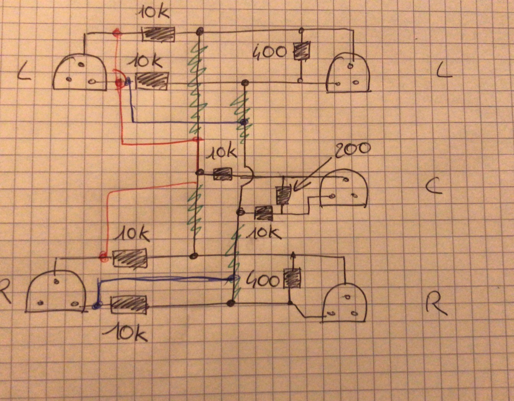

Je vais me tenté un petit schéma du mélangeur (a+b)/2
2In 3OUT symétrique
"Au risque de passer pour un simpliste"
J'adore cette punchline de Thierry :hehe:

Messagepar GoodNoize » jeu. 17 sept. 2020 19:17
Parait que le ridicule ne tu pas.. :]
https://www.sonelec-musique.com/electro ... f_005.html

Messagepar GoodNoize » jeu. 17 sept. 2020 20:30
Comme me la fait remarquer Androus j'ai fait une erreur de repiquage.
Oui je me fait coacher en coulisse :cote:

Messagepar thierryvalk » jeu. 17 sept. 2020 21:00
Alain, si j'étais ce que tu dis tu ne le dirais pas. :mrgreen:
GoodNoize, hum, comment dire ... je t'ai connu plus "propre" au niveau des schémas.
Là c'est franchement clair que pour toi. :aille:
Je ne comprends pas trop le principe, pourquoi L et R passent par des résistances ?
Attention aussi que si tu place ce montage coté console, les impédances vont être hautes.

Messagepar GoodNoize » jeu. 17 sept. 2020 21:10
:hehe: :hehe:
Je savais que mon schéma pifométrique ne laisserai pas indiférent.
Bon ok je vais faire un truc plus propre sur kicad.
J’avoue j'ai repris bêtement le schéma de sonelec :gene3:
Je réfléchis et je reviens

Messagepar thierryvalk » jeu. 17 sept. 2020 21:30
Kicad c'est peut être de trop mais il faudrait voir ce qui est connecté ou pas.
Et pourquoi ne pas utiliser une petite table de mixage, fait la sommation permet différents ajustages et aurait une vraie sortie aux bons niveaux.

Messagepar GoodNoize » jeu. 17 sept. 2020 21:38
Je connais pas d'autre outils de dessin elec, mon truc c'est les maisons :)
Voila
Donc j'ai repris en gros la topologie de sonelec.
LES valeurs des résistances SONT à déterminER
Et encore une fois je n'ai aucune idée de si ça tiens la route.. j'improvise :gene3:

Re: MULTIDIFF DU PAUVRE
Messagepar thierryvalk » jeu. 17 sept. 2020 21:58
Avec des numéros ce serait plus mieux. Oui, je sais, je suis ... et ça ne s'arrache pas avec le temps. :hehe:
Si à gauche ce sont les entrées tu les as pontées. Je pense que les 2 traverses verticales doivent être plus à droite.
Messagepar thierryvalk » jeu. 17 sept. 2020 22:04
En fait ton schéma c'est le 005bb de Sonelec.
Tu y rajoutes simplement 2 XLR direct en // sur les XLR J1 et J2.

Messagepar GoodNoize » jeu. 17 sept. 2020 22:07
Je m'adapte :)
Alors Androus m'a induit en érreur mais il avait raison.
J'avais mis R1=R3, ça va pas. C'est pour ça que j'ai bougé les branches verticales.
Voila avec les branches au bon endroit et les labels.

Messagepar GoodNoize » jeu. 17 sept. 2020 22:11
thierryvalk a écrit :En fait ton schéma c'est le 005bb de Sonelec.
Je retourne réfléchir
