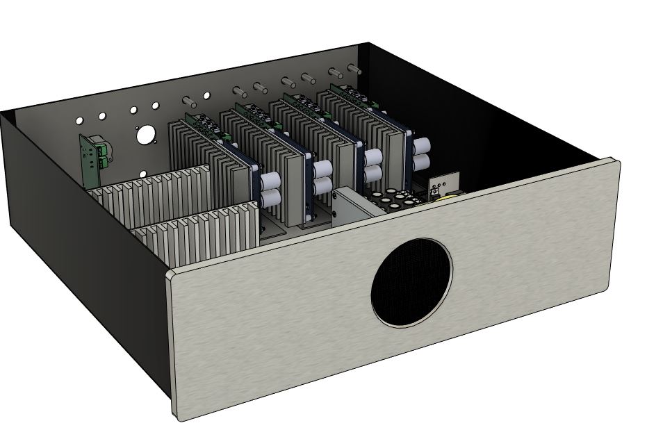

le jumeau en cours de montage :)
Et après les 2 ans de construction maison, j'ai enfin fini mon atelier velo/sono/electro
Tout en fixe, ça change la vie !
Thierry reconnaitra surement ce qu'il y a à l'écran :gene:

Déjà faudrait savoir s'il y a vraiment risque de surchauffe et si oui, où mettre la (ou les) sonde(s) de T°.
Alors effectivement pour le moment j'en sais rien :gene: . Je me sert de l'ampli dès que je vais dans l'atelier avec une petite enceinte pour voir si tout fonctionne.
Capot ouvert on sent quand même que ça chauffe la dedans, avec en gros 15° de température ambiante. Il y a que deux canaux qui tournent.
Le NAD m28 dont je me suis inspiré est fanless.
https://www.audiosciencereview.com/foru ... own.15981/
https://www.hifi-journal.de/images/pics ... ufe-02.jpg
Il y a pas que des UCD, j'ai deux SylphAudio SE500 typés SUB. Plus basique comme carte.
https://www.sylphaudio.com/product/tect ... amp-module
Niveau utilisation :
Sagem aura tout son HC branché dessus sortie de préamp yam cx-a5000
Moi des trois voies actives 12+5+1 en home. Pas envie d'appréhender le jour ou je voudrais lui balancer 6 enceintes de sono aux fesses, des enceintes de retours par exemples.
Les deux, on est pas tendre avec la mécanique :gene:
De base, je voulais mettre un ventilateur.
Seulement j'ai pas trop le choix de le mettre en façade.
S'il y a ventilo, un uC pour le gérer c'est le top :)
