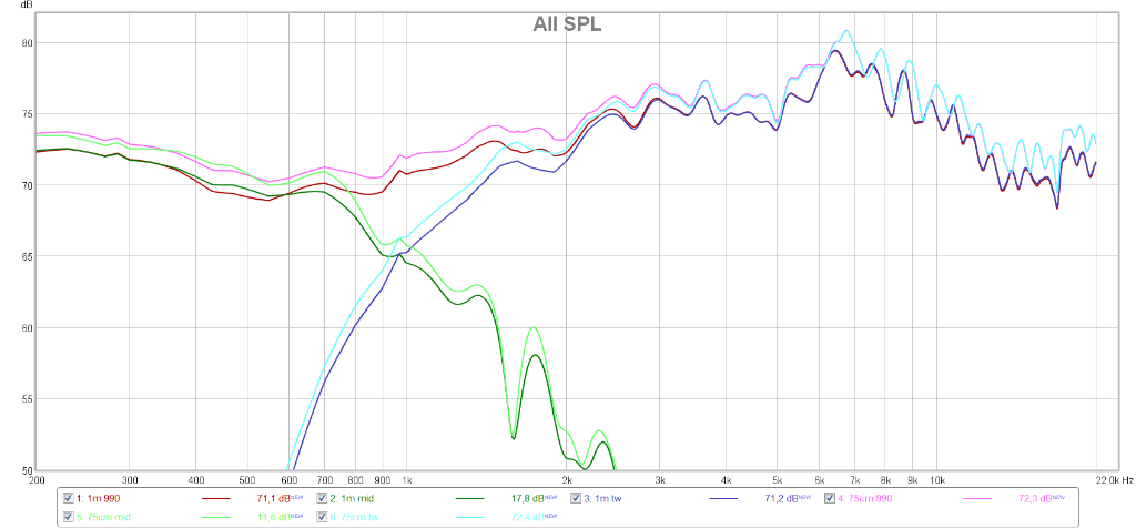

Bon, résumé de ma soirée pépère...
L'enceinte est posée à mi-hauteur sol-plafond. J'ai amorti le carrelage comme j'ai pu, l'IR semble un peu plus propre. J'ai bien vérifié l'alignement et l'inclinaison micro-enceinte, je crois que je peux pas faire mieux que ça dans ma pièce. On voit que l'impulse est propre au début, mais au-delà de la 1ère réflexion ça se dégrade vite.

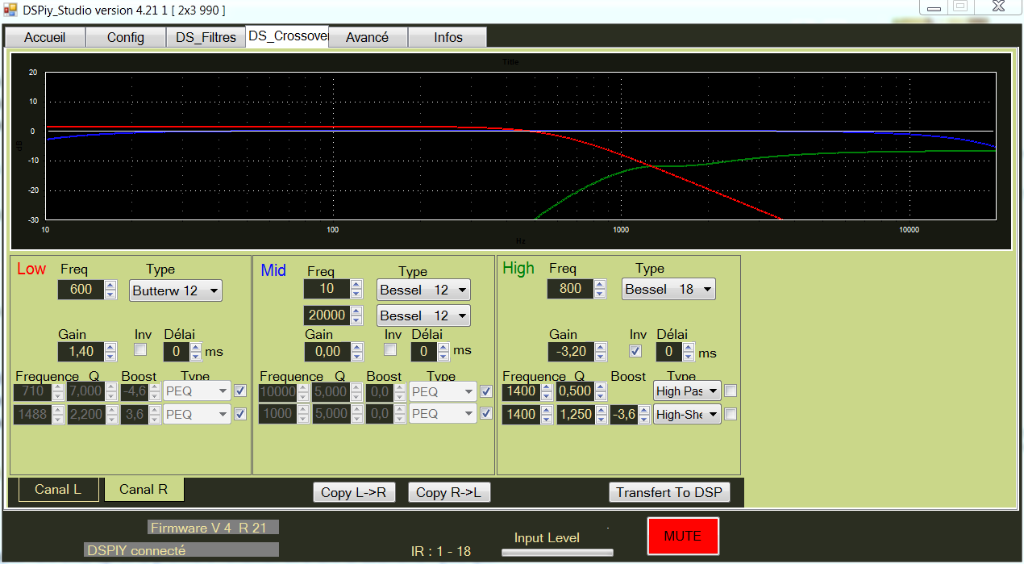

J'ai donc essayé de reproduire le filtre des DA990. En fait j'ai mis le .jpg élargi juste au dessus de DStudio, fait correspondre 100-1000-10000 entre les 2 fenêtres et j'ai essayé de prendre pas mal de points de repère pour ajuster les valeurs. Pas évident, on touche à un endroit et tout le reste qui était OK ne l'est plus. Bref, j'ai fait de mon mieux mais c'est de la grosse bidouille, regardez les valeurs en Hz... :gene:
Le filtre original des DA990
Sur le graph de DStudio je trouvais ça plutôt pas mal, mais à la mesure il y a quelques couacs :(
Pour devancer, oui j'utilise toujours une appli 2 x 3 mais c'est normal. Rien de branché sur les mids de toute façon.
J'ai mesuré à 75cm et à 1m, comme c'est une valeur un peu plus normalisée. Pas de grand chamboulement entre les 2 comme on peut voir ici

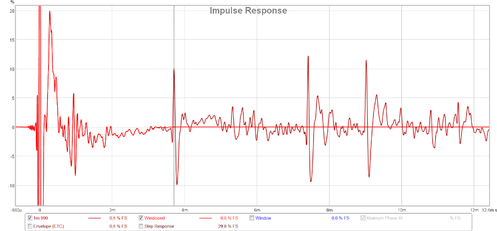

L'impulse
Tout avis est le bienvenu :super:

Re: DSPiy et DA990 et REW
Messagepar alka » sam. 23 janv. 2016 11:06
ben tu progresses :)
remarques en vrac.
- elle est bien ton impulse. je sais pas ou tu fenetres. les pointillets sont sur les sommets des pics.
perso, je fenêtrerai en bleu
REW fait son 0 sur le pic positif, mais parfois comme ici c'est le négatif qui est le premier. Ajuster manuellement permet d'etre précis. Perso
Couper avant les prémisces de la première réflexion. Surtout pas sur le pic de la première réflexion (pointillets) ce qui reviendrait a l'inclure dans la fenetre
- je parlais plus haut d'un tapis parce que la réflexion au plafond avait l'air plus grande que celle au sol. Juste une remarque en passant. Puisque que tu fenetres, c'est pas grave que le sol soit nature. Au contraire même : si tu amortis avec couettes et tapis, la première réflexion sera plus absorbée, moins franche et donc plus difficile a bien couper.
- qu'il y ait des tas de réflexions sur ton IR est normal. Tu ne voudrais pas écouter de la musique dans une salle anéchoique ! ta pièce rend la musique vivante et ton cerveau s'en sort très bien avec ces réflexions. Il faudra éventuellement corriger les défaut flagrants de la pièce, surtout pas la lisser.
- prendre l'appli 2x3 pour une deux voies c'est ok. j'aurai spontanément pris 2x1+1 et rien branché sur le +1 (2x1+1 a plus de biquads disponibles qu'une 2x3 utilisée en 2x2). De plus, comme tu parlais un jour de rajouter un sub, tu serais déjà pret.
- je ne comprend pas les changements de distance de mesure. Plus tu t'eloignes plus tu dois fenetrer court. Choisis une distance qui va bien, 50cm par exemple qui suffit pour etre correct, et mesure toujours pareil et fenetre toujours pareil. Pour comparer les mesures c'est indispensable.
précisions : La norme de publication des résultats c'est 1m. Rien n'interdit de mesurer micro a 50cm si ça convient mieux et retirer 6dBSPL a la mesure pour compenser la distance. De toute façon tu n'est pas calibré en SPL donc ça n'a aucune importance.
- tes courbes de réponse sont assez différentes de celles d'alex. Je ne me rappelle pas avoir vu une mesure de réponse de l'enceinte filtrée passif qui ressemble vraiment a celle d'alex. Soit tes enceintes sont différentes, soit quelquechose ne va pas dans la mesure. Je serai toi je considèrerai que mon process de mesure est maitrisé quand j'arrive a retrouver chez moi les mesures du constructeur.
Ben en fait j'ai mis 3 à gauche histoire de, comme tu m'avais dit. A droite oui je coupe sur le pic, mais quand tu affiches la fenêtre (window) sur le graph on voit qu'elle "descend" juste avant le pic, pas simple à expliquer sans reposter 3 images... Je me fie aux chiffres ou au fenêtrage en bleu ? Il y a une différence, subtile...
alka a écrit :perso, je fenêtrerai en bleu
Je vais essayer de jouer un peu avec ça, mais ajouter ou enlever 0.1ms ne change pas radicalement les courbes. A tester :merci:

Pour le fenetrage, regarde mais tu verras que 0,1ms de plus ou de moins change la donne... ou pas selon ou tu les mets. Inclure ou pas le pic de réflexion doit faire changer.
Bémol : une fenetre n'est pas un rectangle. REW fait par défaut du turkey qui arrondi les angles. Si tu affiches en grand tu vois la forme de la fenetre. Donc oui, juste sur le pic ou un peu avant ça peut ne pas changer grand chose puisque la forme de la fenetre atténue. Faut tatonner et se faire la main. Essaie en fenetrant comme mes traits bleus pour voir.

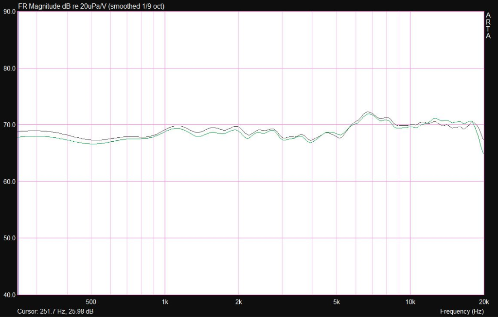

Essaie de récupérer les fichiers de mesure .frd d'ARTA chez tracerbox plutot qu'une image. C'est le meme format. DStduio saura les importer.
au passage, vu l'allure ondulée de la courbe en bas, tracerbox fenetre sévère !
ps: toutes les mesures confirment la remontée de cette enceinte a partir de 5,5k et la bosse vers 6,5k. Ce sera intéressant de voir ton ressenti une fois que t'auras calmé ça.
