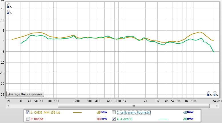

La comparaison de ta courbe et celle de Thierry38 faite a partir de mon document :
Et avec ta courbe inversée :

Ah bon OK j'ai fait les 2 seules conneries possibles alors, j'ai eu le doute en plus. Il y a une case inverse mais je vais plutôt corriger ça dans le .txt, plus propre et moins de risque d'oubli :merci:
Avec le visuel c'est bien plus parlant, mais j'ai rien pu afficher dans REW, mon micro n'était pas branché et vu l'heure avancée...
