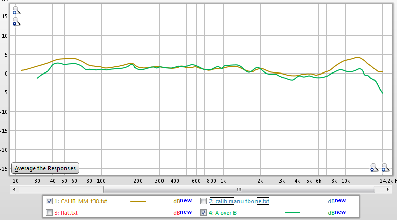

Par contre visiblement il ne l'applique pas sur les mesures déjà sauvegardées, ou j'ai raté un truc...
Il faut l'appliquer manuellement; a gauche dans les résumés de mesures le bouton "Change Cal..."
La comparaison de ta courbe et celle de Thierry38 faite a partir de mon document :
Et avec ta courbe inversée :

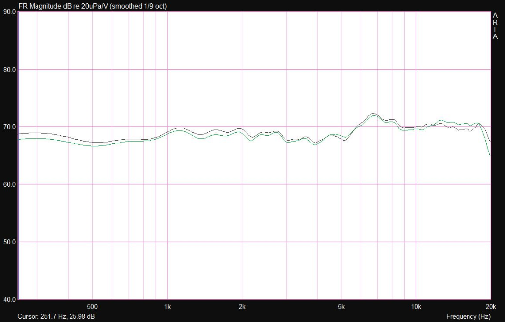

Messagepar alka » sam. 23 janv. 2016 17:33
manudrz a écrit :
alka a écrit :je m'arrange pour que le headroom ne dépasse jamais -3dB pendant toute la mesure, ce qui est déjà dans le rouge pour lui. -6dB c'est mieux.
Donc dans check levels on peut aller à 3 voire 6 dB d'écart? Je pensais à tord qu'il fallait que ça corresponde au mieux...
on ne parle pas de la meme chose... je parles du headroom pendant la mesure.
image tirée d'un site douteux mais bon, ça ira pour cette fois :mrgreen:
http://phil.charlet.free.fr/sub/montage2.html
Dans cet exemple , il regle le générateur REW a -20dBFS pour un check-level a -12,5dB.
Le niveau mesuré en IN dépend des réglas de l'ampli, du preamp micro sur la carte son, de la distance micro-hp etc. Tu peux t'amuser a faire coincider avec OUT en jouant avec ta carte son, mais ça ne change strictement rien a la mesure.
Ce qu'il faut c'est que le niveau mesuré en IN (qui change durant le sweep puisque ton enceinte sort un SPL différent a chaque fréquence), ne soit jamais clippé.
Essaie de récupérer les fichiers de mesure .frd d'ARTA chez tracerbox plutot qu'une image. C'est le meme format. DStduio saura les importer.
au passage, vu l'allure ondulée de la courbe en bas, tracerbox fenetre sévère !
ps: toutes les mesures confirment la remontée de cette enceinte a partir de 5,5k et la bosse vers 6,5k. Ce sera intéressant de voir ton ressenti une fois que t'auras calmé ça.
