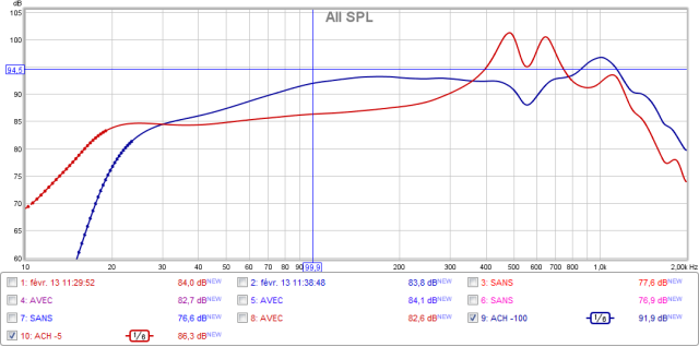

Quelques mesures au micro (le bon cette fois).
Pour comparer j'ai aussi changé une fois de capteur et mis un capteur de courant pour voir.
L'ensemble :
En rouge boucle ouverte en diminuant le volume pour s'adapter +- aux autres courbes.
En bleu pour le courant et en vert l'ACH.
Avec l'ACH problème à 400Hz, mais j'ai laissé tombé, avec le courant c'est à 600Hz qui rien ne va plus et sort en permanence du bruit à cette fréquence.

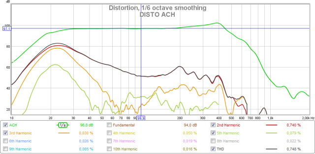

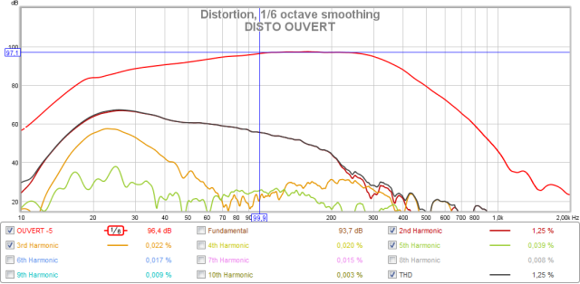

Sinon les distos :
Et pour terminer si l'on met le capteur de courant avec un Y dans la carte son.
Sinon les distos :

Tu devrais pouvoir mater cette "corne" à 400Hz avec l'ach!
Un high shelf, par exemple...qui commencerait à 200, avec un Q pas trop élevé dans le crossover après la sommation, si il te reste un biquad ici.
Sinon, dans le filtre de l'accéléro, mais en éventuellement inversant le gain, puisque tu es dans la contre réaction.
