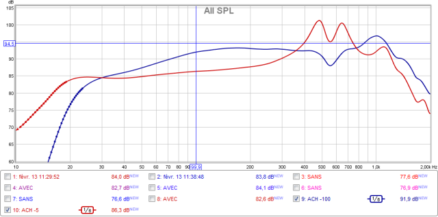

Il y a plusieurs problèmes, le dôme que j'ai tenté de rigidifier encore, mais c'est pire.
Il y a encore du bruit sur les alims ou sais pas trop où, l'installation a trop de câbles longs.

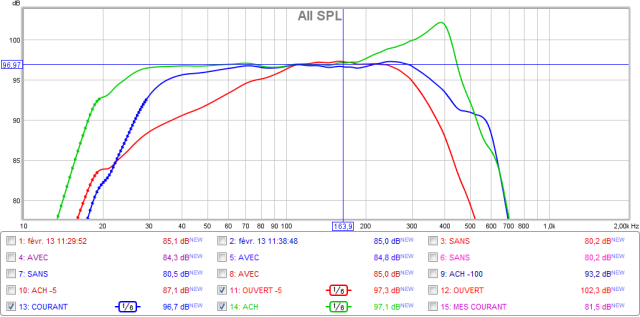

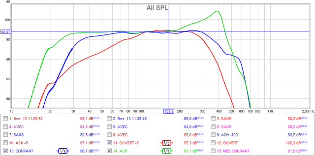

Quelques mesures au micro (le bon cette fois).

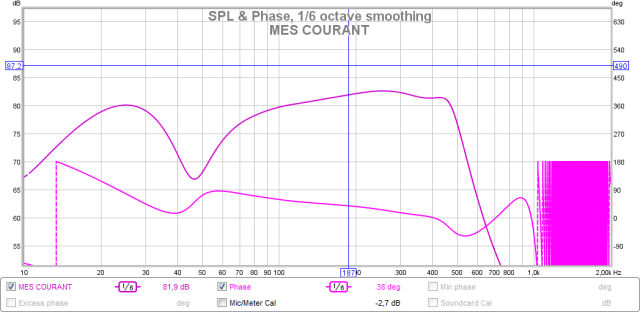

Pour comparer j'ai aussi changé une fois de capteur et mis un capteur de courant pour voir.
L'ensemble :
En rouge boucle ouverte en diminuant le volume pour s'adapter +- aux autres courbes.
En bleu pour le courant et en vert l'ACH.
Avec l'ACH problème à 400Hz, mais j'ai laissé tombé, avec le courant c'est à 600Hz qui rien ne va plus et sort en permanence du bruit à cette fréquence.

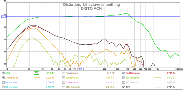

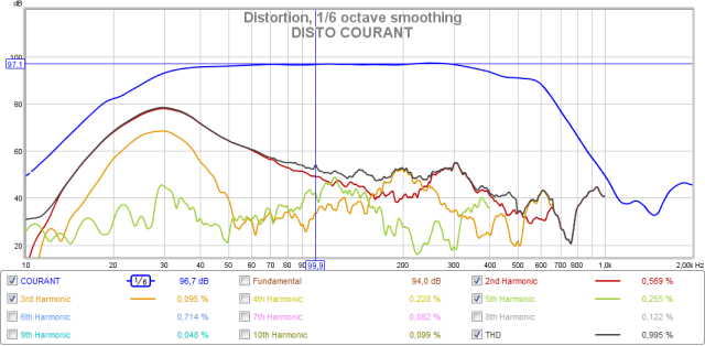

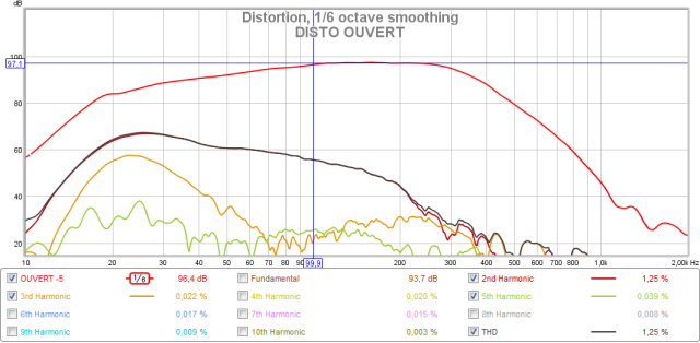

Sinon les distos :
Et pour terminer si l'on met le capteur de courant avec un Y dans la carte son.
L'ensemble :
Sinon les distos :

Tu devrais pouvoir mater cette "corne" à 400Hz avec l'ach!
Un high shelf, par exemple...qui commencerait à 200, avec un Q pas trop élevé dans le crossover après la sommation, si il te reste un biquad ici.
Sinon, dans le filtre de l'accéléro, mais en éventuellement inversant le gain, puisque tu es dans la contre réaction.
C'est toujours ton HP de guitare?

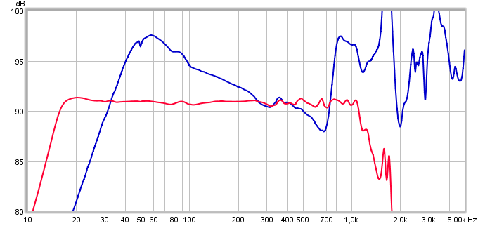

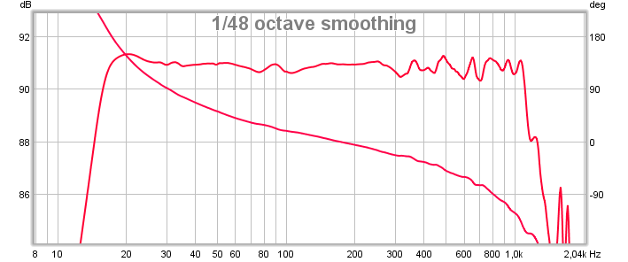

Moi j'ai encore un peu joué avec le dayton...
Avant / Après :
Spl et phase (2dB / cx)
Avant / Après :
Modifié en dernier par philby le sam. 13 févr. 2016 18:47, modifié 2 fois.
j'aimagine que c'est mesuré dans les mêmes conditions. T'arrive a récupérer les 6dB qui manquent vers 50-60Hz tout en maintenant la large bande passante ?
dit autrement: que le plancher de la courbe rouge soit vers 97dB au lieu de 91

alka a écrit :j'aimagine que c'est mesuré dans les mêmes conditions. T'arrive a récupérer les 6dB qui manquent vers 50-60Hz tout en maintenant la large bande passante ?
Avec la réserve qu'a le Dayton, ce n'est pas un problème.
tu veux dire que le Dayton délivre assez de SPL pour que ces 6dB ne manquent pas.
ok, mais la question est : est ce possible de ne pas les perdre et conserver la large plage ?
avec la carte analogique ce n'est pas possible : le compromis entre bande passante vers le haut et le niveau est obligatoire. me demande si c'est pareil maintenant ou pas.
- Messages : 329
alka a écrit :ok, mais la question est : est ce possible de ne pas les perdre et conserver la large plage ?
Bien sûr que non!
C'est le principe de l'asservissement, on ne peut pas dépasser les limites, mais on peut raboter là où il y en a trop!
Toi qui aime les analogies :
Si une voiture peut aller à 180 en descente, et seulement 100 dans la pire des montées, tu veux l'asservir en vitesse pour TOUS les terrains, tu ne pourra pas avoir plus de 100 comme consigne!
A moins de décider d'exclure les terrains qui montent trop. C'est ce qu'on fait en limitant à 30 ou 40Hz en bas.
