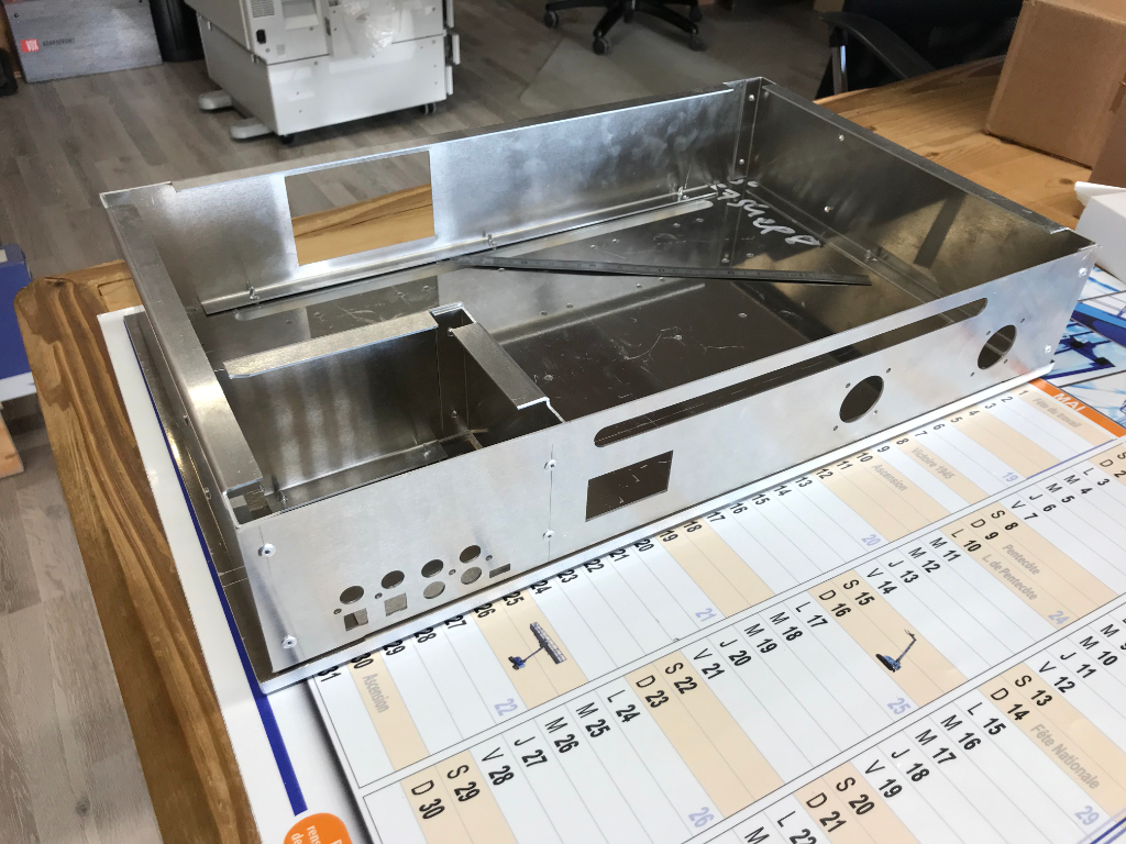

Bon ! désolé pour les puristes
Ce soir j'était dans l'état d'esprit : faut que ça avance !
Donc c'est du riveté et vis auto-foreuse. J'aime autant adapter le cadre en bois, je suis beaucoup plus à l'aise avec ce matériau.
Les vis auto-foreuses ça se démontent pas trop mal. Si jamais je remplacerai pas des vis+rdlle+écrous
Maintenant place aux copeaux de hêtre

C'est vrai que ca semble droit
mais attention avec les auto-foreuses, l'électronique et les copeaux qui trainent ne font pas bon ménage.
Il ne manque pas une découpe dans la tôle entourant le DSPiy ?
mais attention avec les auto-foreuses, l'électronique et les copeaux qui trainent ne font pas bon ménage.Il ne manque pas une découpe dans la tôle entourant le DSPiy ?
C’est Thierry qui m’a trop mis la pression (lol) avec ses taraudages fraisages aux petits oignons
Moi ça me plait c’est déjà ça. Et c’est surtout d’équerre.
Oui il manque des perçages pour passages de câbles mais je verrai en câblant pour faire au mieux. Pas trop d’anticipation non plus
Je vais tout poncer / aspirer avant le montage
