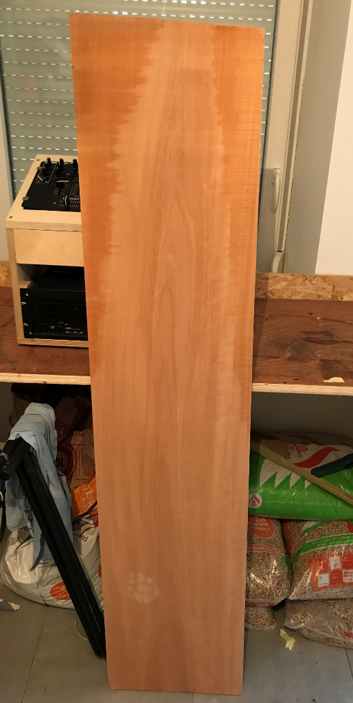

Messagepar GoodNoize » mar. 11 juin 2019 09:24
Voila la suite ;)
Bon, je te l'accorde, pour le moment c'est un peu... brut :cote:
