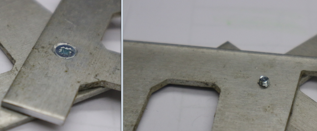

Il y a différentes méthodes, personnellement le tarauderais.
C'est rapide et démontable.
Pas besoin de butée pour le fraisage, avec une perceuse sur colonne on voit bien le moment où il faut s'arrêter.
Petit exemple fait en quelques secondes :

C'est M3 les vis ?
J'ai jamais taraudé encore. Je pensais le faire dans la tôle de 8mm.
C'est nickel !
C'est M3 les vis ?
Oui M3*6
Tarauder dans l'alu c'est hyper simple.
Un taraud légèrement huilé, visseuse en vitesse rapide, une légère pression sur le trou de 2.5 en étant bien dans l'axe et go.
Faire un peu plus attention à la sortie du taraud pour ne arracher le filet.
Dans du 8mm, faut tout de même faire attention. Si le taraud commence à coincer, on arrête, tout petit coup en marche arrière pour "casser" le copeau et l'on reprend.

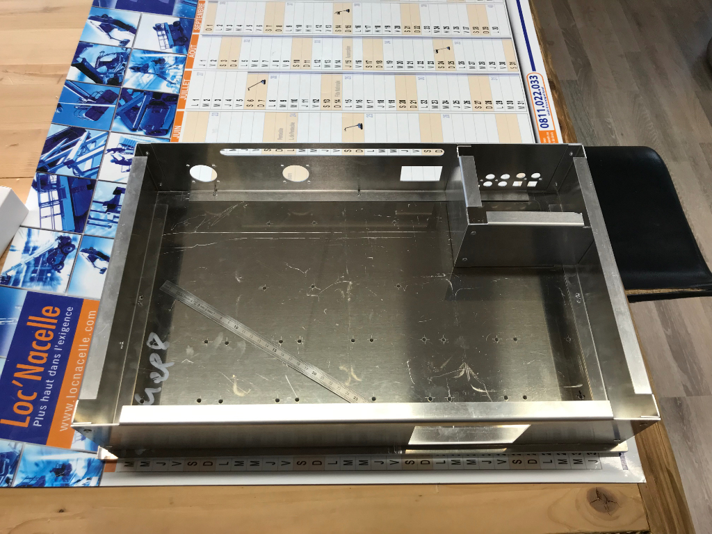

Bon ! désolé pour les puristes
Ce soir j'était dans l'état d'esprit : faut que ça avance !
Donc c'est du riveté et vis auto-foreuse. J'aime autant adapter le cadre en bois, je suis beaucoup plus à l'aise avec ce matériau.
Les vis auto-foreuses ça se démontent pas trop mal. Si jamais je remplacerai pas des vis+rdlle+écrous

C'est vrai que ca semble droit
mais attention avec les auto-foreuses, l'électronique et les copeaux qui trainent ne font pas bon ménage.
Il ne manque pas une découpe dans la tôle entourant le DSPiy ?
mais attention avec les auto-foreuses, l'électronique et les copeaux qui trainent ne font pas bon ménage.Il ne manque pas une découpe dans la tôle entourant le DSPiy ?
C’est Thierry qui m’a trop mis la pression (lol) avec ses taraudages fraisages aux petits oignons
Moi ça me plait c’est déjà ça. Et c’est surtout d’équerre.
Oui il manque des perçages pour passages de câbles mais je verrai en câblant pour faire au mieux. Pas trop d’anticipation non plus
Je vais tout poncer / aspirer avant le montage
